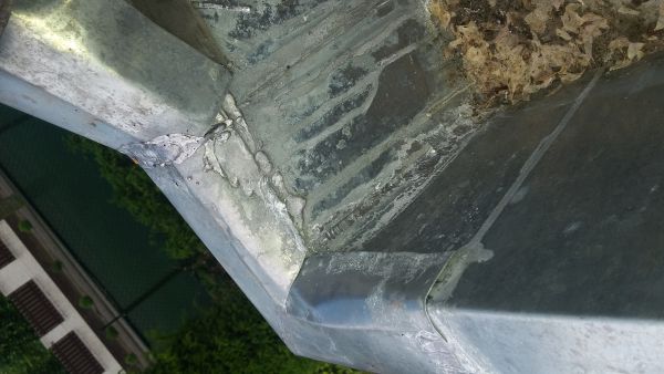

Ik heb een vraag over onze dakgoot. Ik moet hierbij opmerken dat het hoekprofiel nog niet bevestigd is. Echter zoals de dakgoot nu zit, sluit hij niet aan op het oorspronkelijke hout werk. Althans zo lijkt het. Hebben jullie dat idee ook kijken naar de foto? Of is dit nog te corrigeren als het hoekprofiel wordt vastgezet?
Wgb
Onder de dakpan een slabbetje lood leggen en deze een cm of 5 op/over de zinkenlijst laten uitkomen.
Oja die ijzeren dingen uit de goot halen.
Djm008
Dank voor de tip. Ik ga die ijzeren dingetjes weghalen. Vraag; welk kwaad kunnen die...?
Wgb
Gaat die dingentjes roesten wordt het zink aangetast.
Djm008

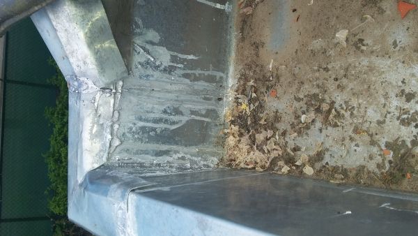

Bij deze foto's van het afgewerkte deel. Kan dit zo?
