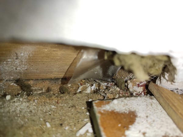

Hallo allemaal,
Ik weet uit voorgaande topics dat dit niemands lievelingsonderwerp is, maar daarmee niet minder belangrijk. Ik heb de situatie zo goed als mogelijk uitgevogeld en een idee bedacht om dat vervolgens aan jullie voor te leggen.
Zoals de topictitel al zegt wil ik het schuine dak van mijn zolderverdieping EXTRA isoleren, dat wil zeggen er zit al isolatie maar er is nog zo'n 7 cm ruimte op de sponningen om meer isolatie aan te brengen. Want momenteel merk ik dat het slecht is geïsoleerd. Het betreft een jaren '30 woning, maar ik weet niet van wanneer de isolatie is.
dakpannen > houten dakbeschot (dicht) > transparante plastic folie > glaswol > houten aftimmering
Nu weet ik niet of de plastic folie dampdoorlatend is of niet (als het goed is wel, maar je kan er toch niet blind op vertrouwen). Wat denken jullie:
Of het überhaupt uitmaakt vraag ik me af. Ik was namelijk van plan het volgende te doen:
dakpannen > houten dakbeschot (dicht) > transparante plastic folie > glaswol 8 cm > houten aftimmering + luchtspouw 2 cm > plastic noppenfolie afgewisseld met laagjes aluminium* 5 cm > houten/gipsen aftimmering
Met het opnemen van een luchtspouw van 2 cm blijft de huidige oude isolatielaag geventileerd aan de binnenzijde, waardoor er - in theorie - niets aan de situatie zou veranderen voor die laag glaswol.
Als ik het goed begrijp werkt het dan als volgt: de vochtige warme lucht trekt vanuit de (slaap)kamer de muur in en in de 'noppenfolie'. Deze 'noppenfolie' beweert dat de lucht die erin trekt uitdroogt door de reflectie van warmte door de aluminium lagen (5 lagen noppen elk met ook een aluminiumlaag). Mocht de vochtige lucht er toch nog doorheen (of omheen) trekken komt het in de luchtspouw van 2 cm terecht. En daarachter zit dan weer de oude houten aftimmering met daarachter glaswol en ten slotte die plastic folie.
Maar moet een luchtspouw tocht hebben om de waterdamp daadwerkelijk af te voeren, condenseert de waterdamp anders niet gewoon daar tegen de oude houten afwerking aan? Onderin de hoek zit een gat (daar is de foto genomen van de plastic folie) waar je een klein beetje tocht voelt als je je hand erbij houdt, is dat goed vanwege de tocht of slecht vanwege het koude punt dat hierdoor ontstaat (koudebrug)?
De reden dat ik 'noppenfolie' wil aanbrengen is de bijzonder hoge isolatiewaarde van R(d) 4,6 (voor slechts 5 cm dikte). En ik heb maar 7 cm ruimte op mn sponningen over dus veel anders past er niet dat de moeite waard is volgens mij.
Bij voorbaat dank allemaal!
* plastic noppenfolie = begint met iso en eindigt met booster
