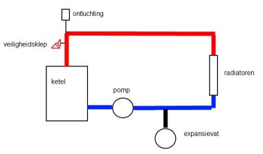

Hierbij enige uitleg over de plaats van de onderdelen:
-pomp in de retour, hiermee bereik je dat de pompdruk naar de ketel gaat en voorkom je het ontstaan van een onderdruk in de ketel met gevolg van kookverschijnselen en het aanzuigen van lucht
-expansievat, liever groter dan te klein gaat dan veel langer mee, plaatsing in de retour aan de zuigzuide van de pomp omdat op dit punt de pompdruk overgaat van zuig naar pers, je hebt hierdoor maar een heel korte zuigleiding en een standaard pomp heeft maar een beperkte zuigkracht ca 30% zuig en 70% persdruk
- overstortventiel moet op de plek komen waar de hoogste temp en druk kan ontstaan dus in de aanvoer uitzondering is als er een 3wegklep of iets dergelijks in de ketel zit waardoor de aanvoer wordt afgesloten, dan veiligheids
klep in de retour.
mvgr Bernhard

Beste bernhard,
bedankt om de moeite te doen!!
aangezien men veiligheidsklep en ontluchter vast aan de console hangen van het expansievat,ga ik het zo doen als u tekening.enkel met die 2 dingen op de retour.
zal zo erg niet zijn zeker?
