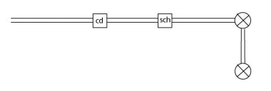

Hallo iedereen,
als Belg heb ik een huis gekocht in Nederland, en er moet wat aan gerenoveerd worden, waaronder ook de elektriciteit.
In België werken we via de AREI, bij jullie via NEN1010.
Maar via AREI zijn bepaalde dingen makkelijker, zoals het plaatsen van een lichtschakelaar met 2 lampen in parallelschakeling.
LEGENDA:
-CD: Contactdoos
-SCH: Schakelaar
mag dit in Nederland ook? Of moet je echt met die nuldraad constant terugkeren naar de contactdoos?

Ik weet niet wat er in België bedoeld word met een contactdoos maar bij ons is dat iets waar je een stekker in steekt. Misschien bedoel je een lasdoos of centraaldoos. In dat geval mag het als je de nul onnoderbroken vanaf de CD naar de eerste lamp brengt. van lamp naar lamp mag je gewoon aftakken.

maar je MOET dus echt die nul ononderbroken naar de eerste lamp brengen, en die mag dus niet van de schakelaar komen?

Als je de nul nodig heb voor bv een controlelampje zou je,indien de doos diep genoeg is mogen lassen achter de schakelaar. Het zou ook kunnen (maar waarom?) dat je een dubbelpolige schakelaar gebruikt dan kun je de blauwe draad op de schakelaar aansluiten.Anders zou ik niet weten wat de blauwe (0) draad bij de schakelaar moet doen.

Jullie gebruiken enkelpolige schakelaars.
Bij ons gebruiken ze standaard dubbelpolige, en om de simpele reden het installatiegemak. Wij kunnen elektriciteitsbuizen geribbeld met 3 of 4 kleuren in (blauw/bruin/geelgroen en/of zwart) klaargemaakt kopen.
Wij takken ook meestal af van stopcontacten rechtstreeks naar een schakelaar en dan naar een lamp...
Maar mits ik dus dubbelpolige stopcontacten en schakelaars gebruik mag ik ze dus wel doorverbinden?

De reden dat jullie dubbelpolig gebruiken heeft te maken met de opbouw van het net.
In bepaalde gebieden is nl bij jullie de Nul geen nul maar een fase van een 3 fasen 230v net.
Zo je enkelpolig schakelen dan staat er nog steeds 127v op een lamp tov aarde en zou je bij wisselen van de lamp geelectrocuteerd kunnen worden.
In NL. moet de nul aardpotentiaal zijn daarom schakelen wij enkelpolig.

Een stopcontakt of wandcontactdoos (WCD) is bij ons altijd dubbelpolig want op 1 draad..... :P
aftakken van een wcd mag bij ons niet want de overzichtelijkheid van de installatie is dan weg. Je hebt een centraaldoossysteem en dat houd in dat alles vanuit deze dozen wordt gevoed. Als je zoiets maakt als wat ji doet met schakelaar en dan door naar de lamp is ook toegestaan maar dan mag je niet weer verder gaan bouwen. Houd het overzicht op je installatie!!
