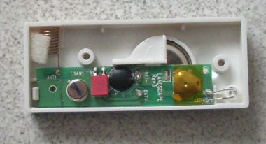

Een collega van mij op het werk heeft een draadloze deurbel gekocht omdat hij niet altijd de bel hoort als hij in de keuken zit.
Hij wil beide bellen doen werken aan de hand van zijn drukknop die nu al buiten hangt. Dus ik dacht om een relais te plaatsen tussen de oude drukknop en de draadloze drukknop. Maar nu weet ik niet waar ik deze moet aansluiten op de draadloze deurbel.
Zou iemand kunnen aanduiden waar ik het maakcontact moet aansluiten, of zeggen waar.

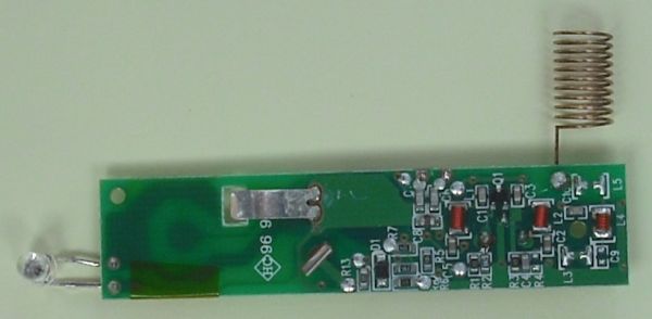

U zult iig de print er uit moeten halen en van de andere zijde ook een fototje moeten maken en plaatsen.

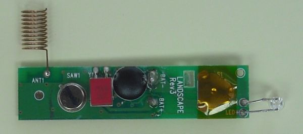

Hier zijn nog eens afbeeldingen van de voorkant en nu ook de achterkant van het printplaatje.
Voorkant:
Achterkant:
The headhunter
Het plaatje met de gele plakband is je drukknop, hieronder zit nog een contact.
Plaatje lossolderen en daar 1 draad op, de andere komt op get onderliggende contact.
Gerrit B
Specialist Telecom
Gewoon even testen met een kort draadje.
Tussen 2 pootjes van de schakelaar houden, gaat het lampje dan branden of knipperen dan heb je de juiste. Daar een draadje aan solderen en klaar.
