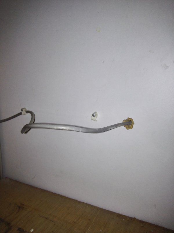

Ik wil de bedrade deurbel vervangen voor een draadloze deurbel. Ik hoef niet alles van de oude bel te demonteren, zoals de draden. wat ik wél wil is de draden van de deurknop wegwerken. zodat ik de nieuwe deurknop kan plaatsen. wat is de beste manier om dit te doen?
en dan nog de beltrafo. hoe kan ik deze uit de meterkast trekken? ik heb gelezen dat je daarmee stroom kunt besparen namelijk.
en voordat ik dit allemaal doe, moet ik natuurlijk de hoofdschakelaar uitzetten. maar welke is dat precies?
alvast hartelijk dank !

Je hebt geen hoofdschakelaar, en die kast is niet bepaald veilig als de kap eraf is.
Op de trafo zit een schakelaar daarmee zet je hem uit.
Draden van de drukker, uiteinden isoleren en terugdringen in de muur.
Mobi
Dit is in de meterkast ik heb de draad terug getrokken net zo ver dat je het neit meer ziet als je buiten staat. De draaduiteinden heb ik getaped met isolatie tape. Het is gelukt!
