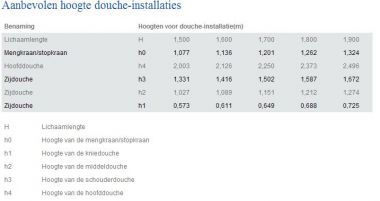

Hi,
Heeft iemand een idee wat de hoogte van een douchekraan moet zijn?
Thx,
chris.
Op ongeveer 110 cm van de vloer
P911
Thanks
Best1478
Voorschriften zijn 120 :lol:
P911
Hi,
Ik zal me aan de voorgeschreven hoogte houden van 120cm.
vriendelijk dank,
Chris.
Hier nog even wat advies hoogtes van een bekende fabrikant.
En voorschriften om een kraan te plaatsen lijkt mij ook wat te ver gaan.
Wij overleggen ook eerst met de klant, op welke hoogte de diverse materialen opgehangen moeten worden.
Dus monteer hem op een hoogte die jezelf prettig vind.

Xr8
Let wel op, indien er een douchebak komt de stahoogte van de bak er wel bij op tellen, anders zit de kraan wat aan de lage kant.
