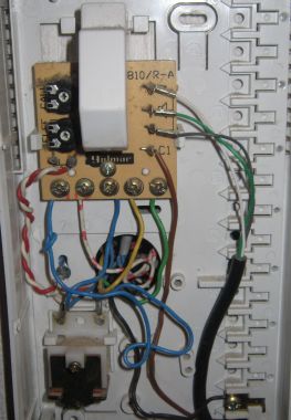

Ik heb behangen en daarna de intercom kennelijk toch weer verkeerd verbonden
De bel bij de bovendeur doet het wel maar de als er beneden buiten aangebeld word, hoor ik het niet
Bijgaand foto's
graag uw hulp

Dat is een golmar toestel.
Je zal moeten uitzoeken welke draad voor de benedenbel is.
Spraak+ deuropenen werkt wel goed?
edit.
Controleer of je niet toevallig de isolatie van de draden tussen de klemmen hebt zitten, je zal niet de eerste zijn.

Wel de boven en benedenbel doen het nu. Ik heb eerst gekeken of wel all gestripte draadjesgoed in de klemmetjes zaten. Daar lag het niet aan. Ik heb darna de twee lichtblauwe verwisseld en de 2 bellen doen het weer. Alleen geeft het systeem nu beneden en boven een pieptoon als je de hoorn eraf haalt. Ook belt hij nu als je de deur beden open wilt doen middels de oranje knop. Ik kan er bijna om lachen maar moet ik draadjes blijven verwisselen totdat alles juist werkt?
The headhunter
De massa draad zit verwisseld.\
Zomaar wisselen kan schade veroorzaken aan de installatie(spreekluister)
Ik zou even bij de buren kijken welke draad waar zit.
