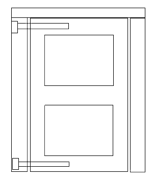

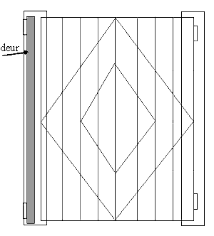

Ik zal proberen een tekening te maken met wat ik bedoel met het verplaatsen van de scharnieren.
Gesloten toestand:
Deur is open, traliewerk dicht:

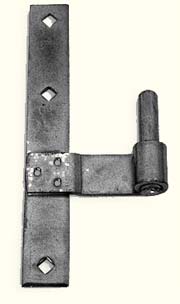

Er zijn ook verlengde duimen voor een hengscharnier te koop.
Zoiets dus:
Als je in de "monumentenzorg" zit moet het niet moeilijk zijn om ze te vinden, mocht het niet lukken dan stuur maar een PB, misschien kan ik je dan verder helpen.

De tekeningen zijn geplaatst! :wink:

Ik denk dat uit de tekening wel blijkt dat ik juist geen extra lange duimen moet hebben.

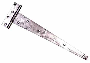

Het gaat mij er om dat als ik de hengen/scharnieren zo plaats kan ik dan, naast het probleem dat hoogstwaarschijnlijk de voorgestanste gaten in de scharnieren niet op de juiste plek zitten, geen andere problemen krijgen als doorzakken o.i.d., omdat ik de deur nu verder van het draaipunt monteer dan normaal? En kan ik met standaard scharnieren uit de voeten
bijv. deze:
Of moet ik dit soort gebruiken:

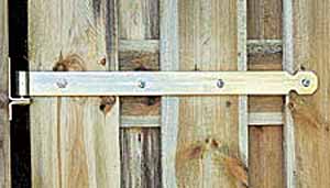

Ik heb al regelmatig gewekt met deur/ kruishengen met zware duimen en weet uit ervaring dat deze toch vaak iets doorhangen, maar belangrijker is dat deze al 45mm breed zijn tel hierbij de deurdikte op dan zit je al op 90mm en heb ik nog maar 1 cm waar het traliewerk tegen aan kan lopen.
Gebruik je de hengen die er uit zien als verlengde scharnieren dan hou ik ruim 30mm over om het traliewerk tegenaan te laten lopen.
Het probleem is alleen dat ik hier nog nooit mee gewerkt heb en niet weet of deze ook doorzakken oid.
Heeft iemand ervaring met dit soort scharnieren?

Is er iemand die ervaringen heeft met die lange scharnieren dan hoor ik dat ook nog graag.
