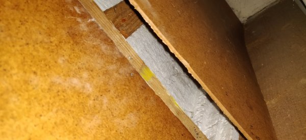

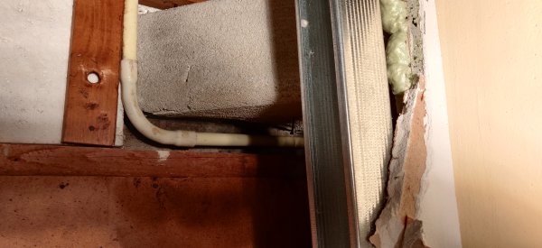

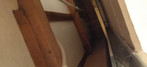

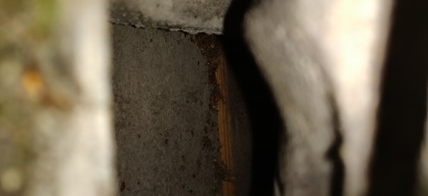

We hebben een huis (2 onder 1 kap) gekocht waarbij we al wisten dat er asbesthoudend dakbeschot zou zijn.
Daarnaast zou het dak goed geisoleerd zijn echter dit konden we niet controleren omdat het plafond volledig dicht zat met gipsplaten.
Omdat de stopcontacten niet geaard waren hebben we dit nu ook op de bovenste verdieping laten doen en blijken er een paar rare electrische beslissingen genomen te zijn. Nu hebben we een aantal gaten moeten maken in de gipsplaten en zien we dat de dakisolatie eigenlijk echt heel slecht is uitgevoerd op een aantal plaatsen:
Het dak bestaat uit dakpannen, dakbeschot met asbest (er is hier geen folie te zien, zowel niet van binnen als van buiten. piepschuim (op het grootste stuk van het dak 6-8cm dik, op sommige plaatsen nog een laag spaanplaat erover heen. Dan ijzeren raamwerk waar gipsplaten tegen aan zijn gezet. Door dit raamwerk met gipsplaten verliezen we makkelijk 20cm hoogte in het plafond en dit zou ik graag voor een stuk terug willen winnen.
Op meerder plekken is het piepschuim niet goed aangesloten of afgekit en kijk je nu recht op het asbest dakbeschot. Er zit geen vocht op de gipsplaten maar je ziet wel duidelijke luchtstromen nu de gipsplaat weg is.
Het liefst wil ik het dakbeschot laten vervangen maar door de 2 onder 1 kap constructie en dat de buren dit niet willen zoek ik een alternatief waarbij ik in de toekomst van buitenaf het dakbeschot kan weglaten halen zonder dat dan ook de hele isolatie eruit zou moeten.
Na aflopen van klusidee forum heb ik verschillende zaken gelezen maar kom er nu nog niet goed uit wat ik het beste kan doen.
Als ik het goed begrijp is asbest dampopen (hoewel sommige weer zeggen dat het dampwerend is).
Ik heb verschillende scenario's
1: ik dek al het piepschuim af met spaanplaat waar het nog niet is gedaan zodat het asbestdakbeschot volledig is afgezonderd van de binnenkant. Ik brengt glaswol aan met een klimaatfolie (mocht het toch niet genoeg dampopen zijn aar buiten) en daarvoor een constructie met gipsplaten.
2: Ik doe het zelfde maar dan ipv glaswol gebruik ik PIR platen. Dat geeft me nog een tweede dichte laag naast de spaanplaten tussen dakbeschot en de binnenkant. Als ik het goed heb hoef ik dan geen folie te gebruiken. Hierdoor win ik duidelijk diepte. We willen graag spotjes e.d. in het plafond dus een constructie met gipsplaat zal waarschijnlijk wel moeten om deze te kunnen plaatsen.
Mijn inziens zou het voordeel van bovenstaande constructie zijn dat mocht het asbestverwijderingsbedrijf vinden dat de isolatie ook voor een stuk mee moet, dit enkel het piepschuim gaat zijn en niet ander isolatiemateriaal wat dieper ligt (tenminste dat hoop ik)
3. Ik haal al het piepschuim weg en pak dikkere PIR platen.
Ik heb dan volgens mij nog steeds geen folie nodig maar is het misschien wel verstandig om een klimaatfolie te plaatsen tussen dakbeschot en de pir platen om een extra afdichtingslaag te maken mocht het asbest evt verwijderd worden.
De verdere constructie kan dan het zelfde als punt 2.
4. Ik haal piepschuim weg, klimaatfolie, glaswol, dampwerendfolie, constructie met gipsplaat
Ik hoop dat iemand mij hierin kan adviseren. Ik heb al contact gehad met een aantal isolatiebedrijven maar die zeggen ook tegenstrijdige zaken en zijn erg aan de prijs. Liefst zou ik het dan ook zelf doen
De elektriciteit gaat sowieso opnieuw getrokken worden (is nu een wirwar van buizen)
Hieronder de foto's
foto van buiten af onder de pannen, met zicht op dakbeschot (geen folie)
Foto van binnenuit met zicht op dakbeschot en piepschuim
Foto van piepschuim onder spaanplaat
Zicht achter plafond
