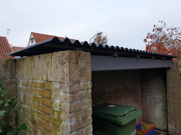

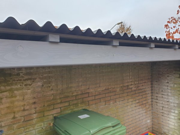

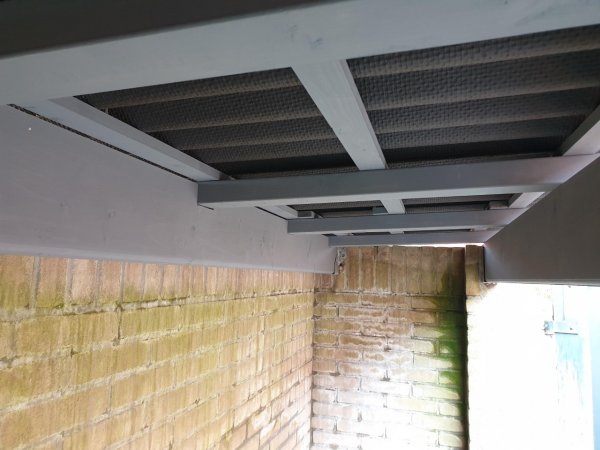

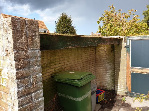

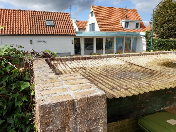

Bij ons huis staat een gemetseld hokje met een lessenaarsdak waaronder nu de containers staan. Ik wil deze ruimte ook gaan gebruiken voor de opslag van haardhout. Nu bestaat het dak uit 2 gordingen die vast zitten aan de binnenkant van de muren. De achterkant ligt hoger dan de voorkant waardoor het regenwater op het pad valt. De bestaande golfplaten zijn vergaan en ook de balken zijn rot.
Ik wil dit aanpassen zodat de voorkant hoger komt te liggen dan de achterkant en het dak voorzien van een goede dakbedekking.
Ik dacht het volgende:
Aan de voorkant een balk van 80*80 of 100*100 boven op het metselwerk, deze vastzetten aan de binnenkant met stormankers of hoekprofielen. Aan de achterzijde een dunne regel van 22*45 ook op het metselwerk. Hier tussen regels om de +/- 60 cm met daarboven een plaat underlayment welke aan alle 4 de zijdes een paar cm uitsteekt . Deze bedekken met shingles.
Een paar vragen:
Is dit degelijk genoeg of zelf een beetje teveel van het goede? De breedte van het hok is 3,40m (buitenmaat) bij 1,10m.
Welk hout zal ik gebruiken voor de balken en regels? Ik dacht aan douglas omdat vuren wellicht te kwetsbaar is?
Hoe zorg ik ervoor dat regendruppels niet via de rand van het underlayment in het hout trekken? Kan ik de shingles aan de binnenzijde om het underlayment vastzetten zodat de druppels naar beneden vallen? Of moet ik een soort van windveer creëren?
Bijgevoegd een foto van de huidige situatie
