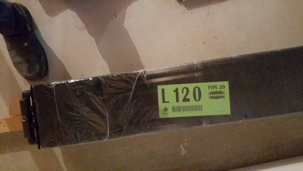

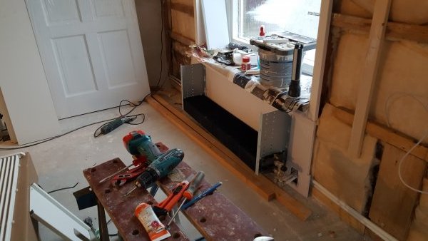

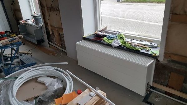

Cool
Denk dat TS deze bedoeld.

Ik ken dat merk, heel goed zelfs.
Maar er zijn zeer veel uitvoeringen van, dus vandaar mijn vraag welk type.
