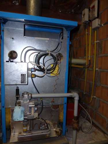

Mijn CV ketel (Buderus G224) geeft geen stroom meer. De kamerthermostaat (Theben RAM 322) werkt dus ook niet meer.
De waakvlam van de ketel brandt nog, maar slaat niet meer aan om het water op te warmen.
Waar kan dit aan liggen?

: Zekering .!

Staat er wel nog spanning op het stopcontact waar de ketel is ingestoken?
Anders inderdaad de zekering controleren van de 24. Volt

controleer nou eerst eens of er 220v op de schakel kast staat die rechts aan de muur hangt.
Dat is het aller eerste vereiste!!!!!
trouwens hoeveel kilowatt is deze ketel?

Dit zal nu geweldig stom klinken maar hoe controleer je op er 220 V opstaat? Er is geen stekker waar ik een lamp ofzo kan insteken...

Als ik het goed zie zit er een aan uit schakelaar in de vorm van een kastje naast, met een rode en zwarte knop er in.
Demonteer de kap daarvan en meet met een multimeter of een duspel of er 230V op staat.
Of controleer je zekeringen kast
Als dit te ver voor je gaat wordt het nu tijd om vakkundige hulp in te roepen.

De zekeringen heb ik al gecontroleerd en zijn in orde.
Ik ga dus eens in dat kastje kijken.

In dat grijze kastje aan de linker zijde zitten de zekering / en.
Schakel eerst de 230V uit, het zou zomaar eens primair gezekerd kunnen zijn, dus aan de 230V kant in plaats van aan de 24v kant

Krijgt het gasblok spanning ? JA of neen ?

Hij heeft geen 24 volt meer, kamerthermostaat werkt ook niet meer.
Dus nee het gasblok krijgt dan ook geen spanning.

Misschien max-thermostaat aangesproken ?
bij sommige ketels verbreekt zo een thermostaat de voeding van de ketel ?
druk van de installatie goed ?
staat ketel in kelder? mech.ventilatie ?
