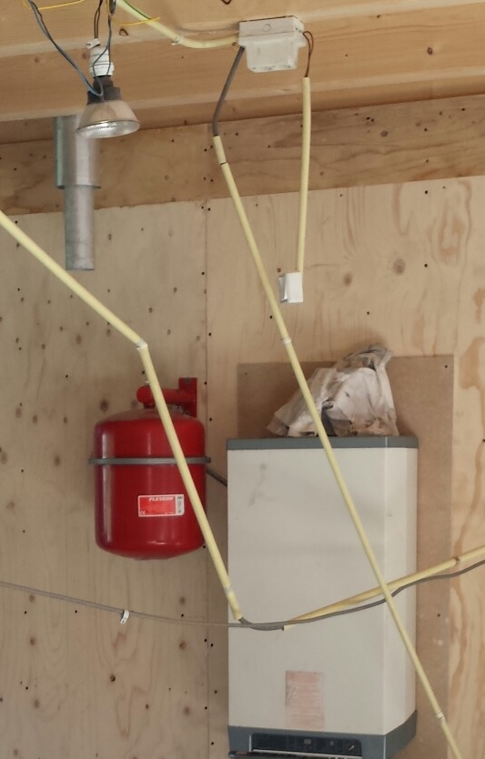

Op de foto is een intergas ketel te zien die ik van plaats heb veranderd. Linksboven zit de concentrische pijpaansluiting. Onder de doek op de cv ketel zit het broekstuk (waar je van concentrische pijp overgaat naar 2 parallelle pijpen, in het oorspronkelijke situatie zat deze op de cv ketel en daar dus rechtstreeks de concentrische pijp op).
De ketel zit HOH ongeveer een meter vanaf de pijp. Wat is nu het handigste om te doen. Of ik sluit het broekstuk aan op de pijp en vanaf daar 2 parallelle pijpen (separate rookgasafvoer en luchtaanvoer) naar de cv ketel of ik neem een paar concentrische bochten en monteer een extra concentrische pijp dan recht boven het huidige broekstuk zodat deze bovenop de ketel kan blijven zitten.
In beide gevallen wil ik onder een bepaalde hoek van rookgasafvoerpijp naar de ketel zodat er wel afschot is naar de ketel ivm condensatie. Dus niet horizontaal.
Overwegingen? Wat is beter?
InstallateurRdam
Is het geen optie nu je toch aan het verbouwen bent om een nieuwe rookgasdoorvoer te plaatsen recht boven de ketel?
Gr Robin
Cyruse
Nee, geen optie. Daarboven zit e.e.a. wat het onmogelijk maakt.
InstallateurRdam
Aha,ok dan je broekstuk op je doorvoer plaatsen.
Zou zowel je lucht als rookgas van safe pp maken.
1: het rot niet door net zoals dikwandig pijp.
2: het zaagt makkelijk.
3: 2 witte buizen zijn mooier dan een zwarte en een grijze.
Groetjes Robin

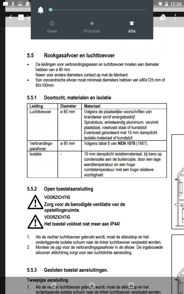

Gebruik GEEN safe pp als rookgasafvoer op deze ketel.
Dit kan wel, maar dan moet je ook een condens "T" stuk plaatsen in de rga.
De schoorsteen van de ketel is van alu. Zet je hier een kunsstof rga op dan rot de schoorsteen vanzelf weg.

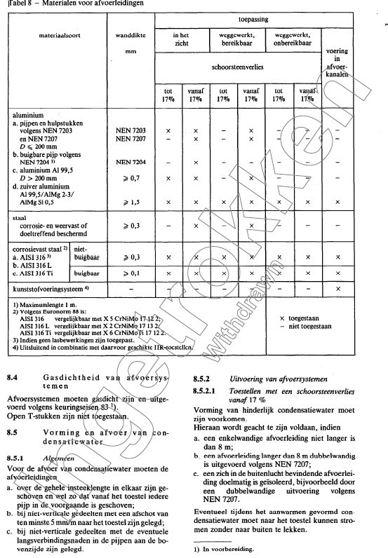

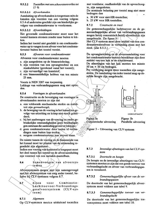

Beste screech ik heb nergens gelezen dat je geen safe pp mag gebruiken.
En waarom zou het wegrotten?
Jammer dat de NEN 1078 werkbladen niet gratis in te lezen zijn.
Roykes
alstublieft.... echter is deze wel ingetrokken ;)

Oke, even klein beetje uitleg voor de collega's.
Condenswater is redelijk zuur. Dit zure condenswater wordt in de alu rga geneutraliseerd. Dat is ook de reden waarom er op een HR ketel alleen dikwandig alu gebruikt mag worden, en geen dunwandig.
Als je op een "gewone" kk een kunststof of rvs rga plaatst, wordt dit condenswater NIET geneutraliseerd. In dit geval zal de neutralisatie plaatsvinden in de ketel op de alu delen.
Bij een HRE heb je hier geen last van, omdat de rga binnenin de ketel ook kunststof is.
Met enige regelmaat zie je (ik iig) wel eens een ketel hangen die met een alu bocht is aangesloten op rvs flex. In dit geval zal je zien dat die alu bocht maximaal 5 jaar meegaat, omdat deze wordt opgevreten door het zure condenswater.
Bij een alu binnenwerk in de ketel (wisselaar/rookgaskanaal) mag je best kunststof of rvs gebruiken, zolang je er maar een condens "T" stuk tussenplaatst. Zodat het condenswater niet via de ketel maar buiten de ketel om naar het riool wordt afgevoerd.
Cyruse
Bedankt voor de verduidelijking Screech, ik gebruik dikwandig alu voor de rga.
