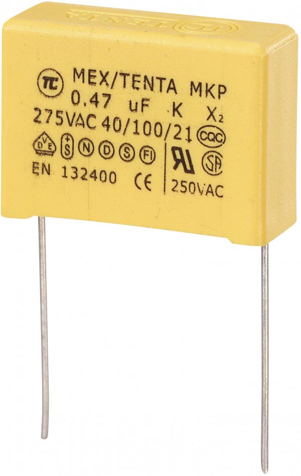

Is deze een startcondensator of een relais voor de. Afstandsbediening?
Wat is dewerking ervan?
Dank. U

Twee polen en te tekst 0,47 μF hint in de richting van een condensator.
Een condensator is een soort elektrische buffer, deze vangt pieken af en kan de energie bij dalen weer teruggeven.
Daarnaast heeft een condensator een oneindig hoge weerstand bij gelijkstroom maar bij wisselstroom is de weerstand afhankelijk van de frequentie en daarom worden ze ook gebruikt in frequentie filters. (Dit is een extreem simpele weergave van de werkelijkheid, maar het gaat om het globale plaatje).
The headhunter
De condensator kan ook gebruik worden als weerstand welke dan een bepaalde hoeveelheid energie kan doorlaten, word vaak gebruikt bij klokjes en andere laag vermogen toepassingen op netspanning.
Een weerstand word NL warm, daar heeft een condensator geen last van.
