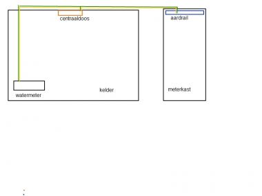

Ik heb nog één kelder vraag.
Mijn watermeter/binnenkomende waterleiding zit in de kelder.
Deze moet geaard gaan worden.
Nu heb ik in de kelder een centraaldoos met een aarddraad rechtstreeks vanaf de groepenkast.
Dus daar kan ik prima een CAP op aansluiten, en van daar uit weer naar de waterleiding.
Maar omdat het om maar één aansluiting gaat, vraag ik me af ik wel een CAP moet aanleggen?
Ik heb in een eerder topic de vraag gesteld of ik de meter vanaf de CAP van de badkamer mag aarden.
Advies was rechtstreekse draad vanaf de meterkast. Dat is helaas erg lastig.
Nu is dus eigenlijk de vraag of ik vanaf de centraaldoos in de kelder (zelfde ruimte dus) mag aarden, en zoja op welke manier ....
