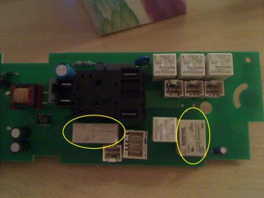

Ik heb een condensdroger Bosch Maxx 7 Exclusiv (WTE 86381 /NL05) 4 jaar oud. Sinds een paar dagen stopt die na 10-15 draaien. Het programma springt naar het begin en als je probeert opnieuw te starten dan doet die het niet. Na dat de droger afgekoeld is kan ik hem weer starten maar dan gaat die weer max. 15 min draaien en dan stopt die weer. Het lijkt er op dat die te heet wordt. Ik heb wel de thermostaat vast boven de verwarmingselement vervangen, maar dat heft niet geholpen. Ik heb hem helemaal uit elkaar gehaald en schoongemaakt, helpt niet. Ik heb de voorkant opengemaakt om de relais te kunnen bekijken en als de droger stopt en ik probeer hem opnieuw te starten door op de start/stop knop te drukken zie ik vonkjes bij twee relais hoort dat zo te zijn. Ik heb wel een foto gemaakt van de relais.

Mogelijk is een relais defect of zit deze los van de print.
Een van de relais zet de motor aan-uit (enkelpolig aan/uit contact), de andere bepaald de draairichting (enkelpolig wissel contact).

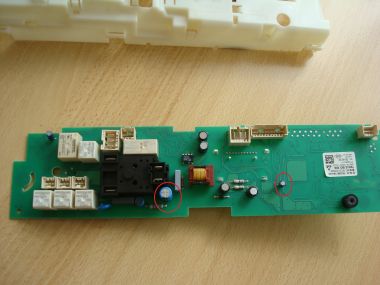

Ik had de printplaat naar een reparateur gestuurd voor reparatie, deze heeft twee elco's (zie foto)vervangen volgens hem was dat het probleem. Ik heb gisteren per post ontvangen en vandaag de printplaat weer teruggezet, maar nu blijkt dat hij nog steeds niet doet.

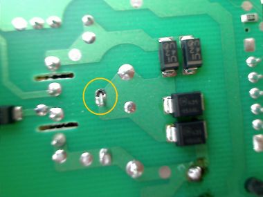

Ik heb een soldering op de plaat gevonden die niet 100% goed is, maar weet niet of deze voor problemen kan zorgen (zie foto).
En er wordt mij aangeraden om de transformator door te solderen.
Geldrop
Specialist Witgoed
Zit er aan de andere kant van de print een relais op merk is schrack dan deze inderdaad solderen

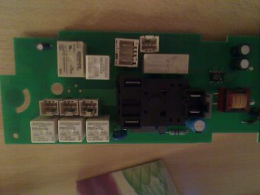

Samvel
Op de printplaat zitten 6 relais van merk schrack Zie foto. Moet ik nou die relais opnieuw solderen of bedoel je transormator?
Geldrop
Specialist Witgoed
  • #19
Transformator inc relais solderen

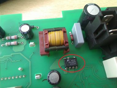

  • #20
Een monteur heeft gegarandeerd om die printplaat weer aan de praat te krijgen en ik heb dus dat aan hem laten doen. Droger doet het weer en ik heb natuurlijk op de printplaat gekeken wat nou vervangen is. Zie foto, naast de transformator zit een ''chip''(weet niet hoe die heet). Ik hoop hiermee iemand helpen die ook problemen heeft met zijn droger. Volgens die monteur is dit een bekende probleem bij Bosch en een standaard werk voor hem. (Top Monteur). Ik heb de droger al een keer laten zijn werk doen en dat heeft die goed gedaan. Dus het probleem is opgelost, ik dank iedereen voor meedenken!
