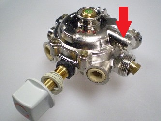

In een vakantiehuisje hebben we een geiser waarvan het waterhuis voortuderd bevriest. Het huisje is geissoleer, maar wordt niet verwarmd. Kachels aan laten staan als je er niet bent, vindt de verzekering niet goed... Als we er in de winter niet zijn, tappen we het water af, en draaien warme en koude kranen open. Desondanks blijkt er steeds water in het waterhuis achter te blijven en knalt het membraan eruit en trekt het waterhuis krom. De intstallateur zegt dat er neits aan te doen is, mogelijk de leidingen doorblazen, maar volgens de fabrikant (Vaillant) blijft er hoe dan ook altijd een beetje water achter. Dit is nu al de derde keer en ik wordt het zat iedere keer een nieuw waterhuis te laten plaatsen.
Heeft iemand enige idee hoe ik dit kan voorkomen?????
Ik ben ten einde raad, iedereen al gebeld, overal langsgeweest, maar een oplossing schijnt er niet te zijn. En we zullen toch echt niet de enigen zijn...

Recht van het waterhuis, zit een aftap schroefje.
Dat moet je er uit draaien, dan loopt het water uit het kraanhuis.
He kleine beetje water wat er dan nog in blijft kan dan uitzetten, en dan vriest het waterhuis niet kapot.
Als je de geiser dan weer wilt gebruiken, draai je eerst dat schroefje er weer in.

Dank Peter,
Die aftapschroef heb ik nog niet ontdekt, maar vrijdag komt de installateur de schade herstellen en dan ga ik hem vragen me die schroef aan te wijzen.
Hopen dat het werkt.

Ik heb jaren een sta-caravan gehad en de eerste twee jaar had ik hetzelfde probleem. Tot inderdaad iemand mij die aftapschroef heeft laten zien. Het lijkt niet helemaal onderin te zitten, maar als we die losdraaiden hadden we geen problemen met het opnieuw aansluiten. Nooit meer lekkages gehad door vorst.

Hetzelfde euvel had ik 2 jaar geleden ook in ons chalet.
Was ook vergeten om dat aftap schroefje er uit te draaien.
Toen was het huis ook wat krom getrokken, en lekte.
Gelukkig kreeg ik het waterhuis weer recht en uitgevlakt, zodat alles weer goed werkte.
Vorig jaar het aftap schroefje er uit gedraad, en nergens last van gehad.
En uit voorzorg de kranen van de geiser open zetten, als er water in het onderste gedeelte blijft staan kan het nog kapotvriezen.
Ook alle warmwaterkranen openzetten.
Na de winter alle warmwaterkranen dicht draaien, druk op de geiser zetten en alles ontluchten door de kranen even open te zetten tot er geen lucht meer uit komt, pas daarna de waakvlam van de geiser aansteken, als dat niet gebeurt kan de geiser gaan nabranden door lucht in de leidingen.
