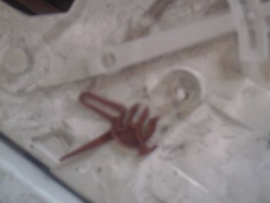

Ik heb dit bruine onderdeeltje los in de machine liggen. Heeft iemand een foto waarop ik kan zien hoe dat ding moet zitten?

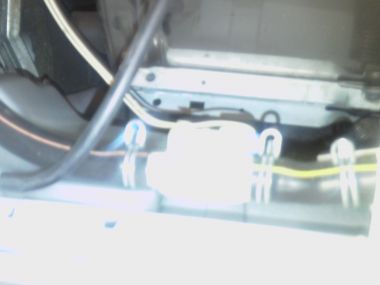

En zijn dit de beruchte pressostaatslangen?

Dank zij mijn dochter van 10 zit het bruine ding weer goed. Pressostaatslang is schoon. Proefwasje gedraaid. Dat deed ie goed, nogwel met teveel water, maar misschien dat dat komt omdat de pressostaat los is geweest.

Het loshalen van de pressostaat (en alle andere slangen die ik zag zitten) en doorblazen heeft succes gehad: vanaf de vakantie geen problemen meer gehad!!!
Ik draai wel regelmatig een machine op 95 graden. Maar verder loopt ie weer als een zonnetje.
