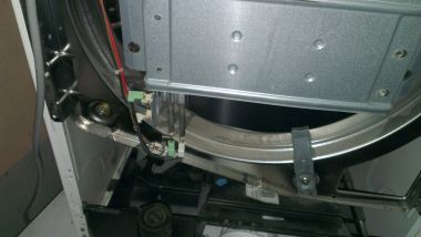

Mijn droger wordt niet meer warm maar draait wel gewoon, nu heb ik al het e.e.a gelezen op dit forum maar voordat ik verder kan zoeken moet ik toch weten wat ik moet doen.
ik begrijp dat je als het schoonmnaken niet geholpen heeft je de droger evt zou kunnen resetten, maar kan iemand mij vertellen of deze knop aanwezig bij deze machine want ik kan het niet vinden...
En als die er niet is dan zal ik door moeten meten, maar de vraag is dan waar moet ik dan meten, is dat op de 2 aansluitingen die op de foto staan..( groen wit)
en welke waarde moet ik dan zien als hij goed is.

Resseten niet mogelijk 2 clixons door meten en element zelf 1 van deze zal defect zijn
Iwan steenbrink
Bedankt voor je reactie, wat is een clixon en waar zit die, en waar en meet ik het element door? en welke waarde moet het aangeven

Element compleet vervangen clixons zijn niet los

Meet het element maar zal niks meten
Iwan steenbrink
En dat was mijn 1e vraag in deze topic :oops: .... waar meet ik dat... op die groene en witte aansluitingen, en welke waarde moet hij geven als er stroom op staat...

Clixons zijn niet los te verkrijgen dus gehele element inc clixons vervangen

99% neem andersoude element mee naar lokale onderdelenzaak deze zal hem doormeten
Martien59
220volt meten op het element of ohms meten

Als ik de meter op 220 volt zet... wat moet de meter dan geven bij normaal funtioneren?
en meet ik dat op die pooltjes bij de lange dingen waar de groene en witte stekkertjes zitten?, die je op de foto ziet

Als je op de lange pinnen onderaan de meter op ohms zet en je meet niks dan is hij stuk
draden los en meten
Martien 59
Groene en witte stekker los maken en meten

Bedank dit is wat ik wilde weten, hij geeft 0..0000 aan dus ik ga een nieuwe bestellen.

Hmm, als je 0 ohm weerstand meet betekent dit dat hij goed is....
Iwan steenbrink
  • #20
Hij gaf eerst 4 ofzo en liep ditrect naar 0, ik heb hem na laten meten en hij was kapot.. net een nieuwe erin gezet en hij wordt weer warm..
