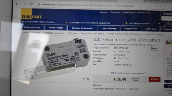

Bedoel je met relais de klixons op het element, of de schakelaar microswitch (zie foto)
? Of zit dat relais bij de klok?

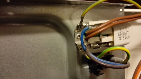

Bij onze machine is dit het relais denk ik toch?
Zit op de achterwand bij ingang stroomsnoer.

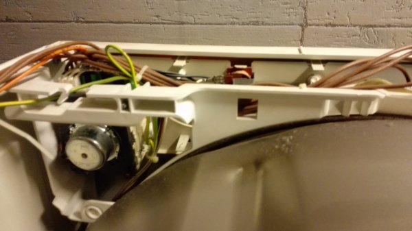

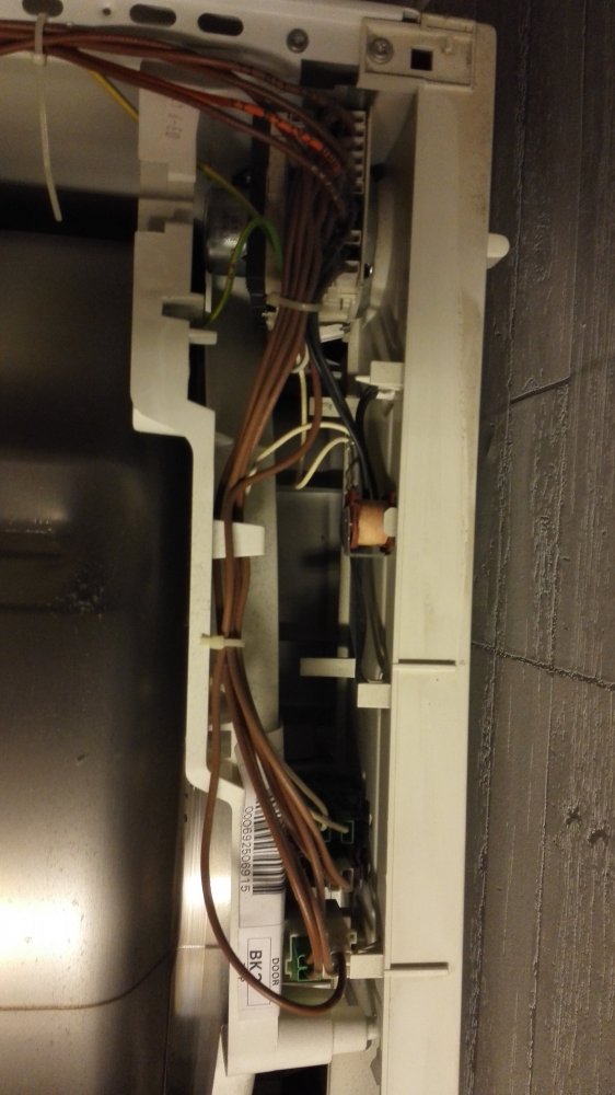

Bij de klok zie ik geen ralais volgens mij. Daar zit iets van een spoeltje of zo. Die is verbonden met de zoemer functieknop .

Graag een foto van de klok. Dat op de achterwand is geen relais.

Beste Techrax,
Als je tijd hebt om te kijken naar de foto's van het klok gedeelte, heel graag.

Sorry voor de late reactie, ben op vakantie. Mogelijk is er een kabelbreuk in de kabels naar het element. Indien dit niet geval is, zou ik toch maar voor een nieuwe gaan kijken daar de reperatiekosten dermate hoog zijn dat reparatie niet lonend meer is.
