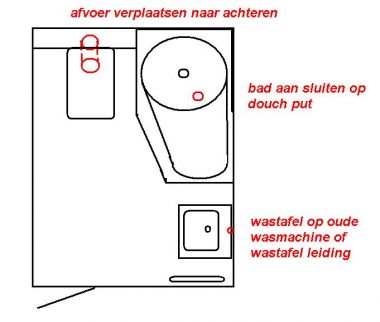

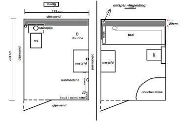

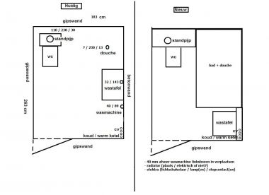

Ik ga onze badkamer verbouwen, maar heb een aantal punten waar ik onzeker over ben.
Ik heb een schets gemaakt met de huidige / nieuwe situatie.
We hebben nu een wc, douche, wastafel en wasmachine aansluiting in de badkamer. (en een radiator)
Ik wil graag een wc, douche, wastafel en een bad erin zetten. De radiator wil ik vervangen door een designradiator.

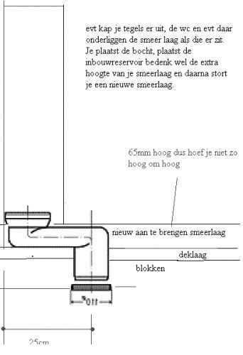

Nu vraag ik me af hoe ik, met name, het toilet het beste kan plaatsen. Die moet immers direct op de standpijp worden aangesloten.
Opmerkingen / tips zijn van harte welkom.
