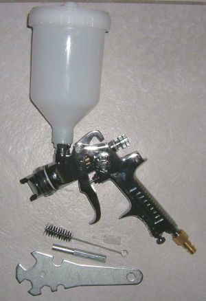

Er zit toch een stelschroefje van de naald waarmee je de hoeveelheid verf kunt verminderen?
Davidek
  • #22
Klopt, die heb ik al naar buiten gedraaid. Regelt die de hoeveelheid lak?
Fiesiekus
  • #23
Ja. Hij staat nu wagenwijd open.
Davidek
  • #24
Alle afstellingen zijn nog een hele klus om goed te krijgen.
Vandaag zal ik niets meer spuiten, laat de boel nu drogen. Morgen een 2de poging. Zal de stelschroef meer naar buitendraaien kijken wat dat oplevert.
Ik houd jullie uiteraard op de hoogte (of je wilt of niet :) :) :) ).
okee, ik zal hem meer dichtdraaien. Er zit ook nog een ON/OFF draaiknopaan aan de zijkant. Wat doe ik daarmee?
(zit geen handleiding bij de spuit, ik heb deze gekocht):
(als ik het nu laat drogen, dan kan ik het morgen toch wel lichtopschuren?)
Fiesiekus
  • #26
Naar binnen.
Denk dat je even moet spuiten zonder verf en dan aan alle knoppen draaien. Het spuiten is gebaseerd op primaire en secundaire lucht in een bepaalde verhouding plus de verf met een bepaalde viscositeit (je verdunt toch wel hé?). Bovendien kan je de druk variëren. Je hebt dus nogal wat variabelen in je proces; duurt een tijd voordat je die feeling hebt. Dus eerst de knoppen leren bedienen.

Ik zie nu dat mijn nozzle 1,5mm is, deze moet bij waterbases lak niet meer dan 1,3mm zijn toch?
