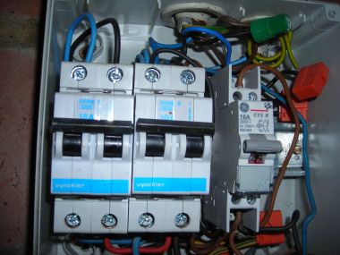

Kan er mij iemand vertellen welk soort automaat de smalste is, die zit in onze kast in de garage?
Merci ;-)
Fiesiekus

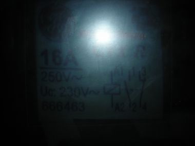

Zo te zien een 16A. Kan je de tekst op de automaat even intypen?
Rebo
Komt eraan momentje

Ik hoop dat je iets kunt maken van de tekening dat erop staat

Dat is geen automaat maar een relais met 1 maak en 1 verbreek contact.
Rebo
Merci voor de informatie :-)
Toon
Lasdoppen in een groepenkast? :?
Rebo
Ja das van de vorige persoon...
Ik maak mijn verbindingen achter mijn schakelaars
