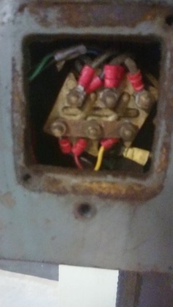

Aansluiting open gehaald en verbindingsplaatjes liggen horizontaal
Dit is toch ster?
Plaatjes verwijderd en voeding eraf gehaald
Als ik meet krijg ik
linksboven en linksonder 12 ohm
Midden boven en midden onder 12 ohm
Rechts boven en rechts onder 12 ohm
Alle overige combinaties hebben oneindig weerstand.
Heeft altijd gewerkt dus ik vermoed dat bedrading niet volgens regels is gemonteerd maar dat wikkeling wel goed zijn
Eens?
The headhunter
Wikkelingen klinken goed.

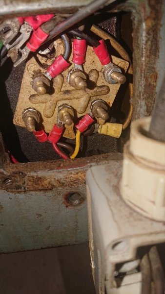

Ltn.fazant
Kun je eens een foto van de schakelaar plaatsen?
Als je de motor start kun je dan ook aan de afgaande zijde van de schakelaar meten of alle 3 de fasen doorkomen?
Als je de motor weer in elkaar zet kun je dan met de hand wel de as goed ronddraaien? (uiteraard met uitgeschakelde spanning)
Hharbers
Alles weer aangesloten. Massadraad was los jjn lasdoos, verder niets geks ontdekt.
Versnellingsbak gesmeerd en in elkaar gezet zodat alles soepel draait.
Alles werkt nu weer. Geen idee wat het nu was
