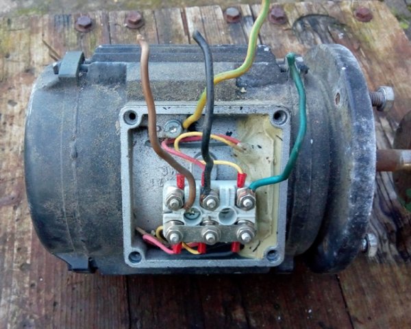

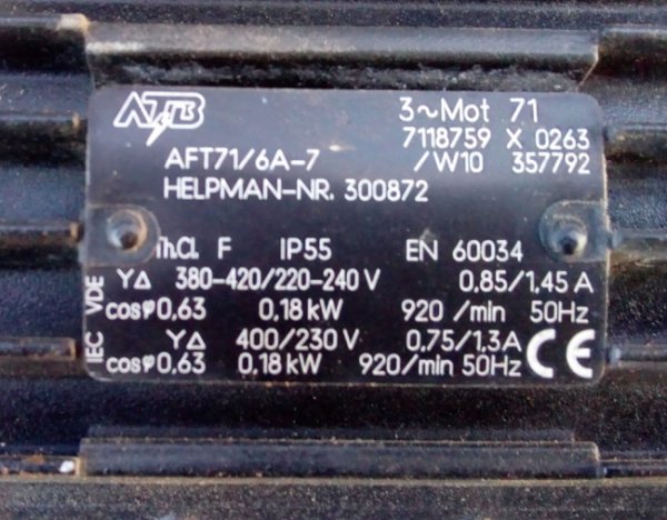

Hallo, ik heb een electromotor die ik volgens het plaatje kan gebruiken met 400 of 230 volt. De bedrading van 400v zit er nu nog aan maar ik wil m gaan gebruiken met 230v. Iemand een idee hoe ik mijn huisstroom bruin en blauw erop aansluit? Aarde zal gewoon gelijk blijven.

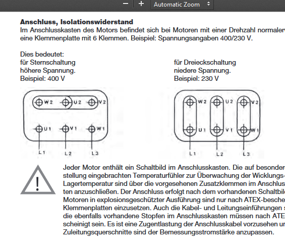

Ik googlede net even het merk van de motor en daar vond ik een aanwijzing dat het aansluitschema in de deksel staat en inderdaad. Het ziet er als deze onderstaande uit. Lijkt erop dat ik die verbinders overdwars moet zetten bij de 6 contactpunten, snap alleen nog niet waar dan de bruine en de blauwe huisstroom draden aanmoeten.
Zal wss ook te maken hebben met links en rechts draaiend.

Vergeet het maar. De motor kan wel op 230v, maar dan wel drie fasen. In driehoek heet dat.
Op een gewoon 230v stopcontact gaat het je niet lukken.

Enige methode is steinmetz,
een contactblok alleen bepaald niet hoe een fan draait.
kunnen ook gewoon hulpwikkelingen in de fan zitten.

Hou er wel rekening mee dat de motor veel minder kracht zal kunnen leveren als je een Steinmetz schakeling gaat gebruiken om hem te starten. Weet niet wat je er mee van plan bent maar mogelijk is dit een probleem.
