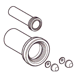

Ik heb een nieuw huis gekocht waar een hangtoilet in zat.
De pot vond ik niet mooi en heb een nieuw gekocht en de bestaande inbouw reservoir mooi achter de wand laten zitten.
Verder zelfde merk pot gekocht, dus aansluitingen zouden goed moeten zitten.

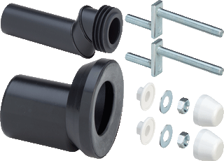

Echter nu hebben we 1 cm extra betegeld over de oude tegels heen daar ik anders het gipswerk moest slopen. Nu is vervolgens de af- en toevoer garnituur net iets te kort geworden en wil ik hiervoor een nieuwe halen. Het gaat enkel om de pijpen, niet de bouten.
Nu lijkt het erop dat de oude bewoners het inbouw reservoir gedeelte te laag hebben gebouwd want ze hebben een verloopsprongetje waarvoor de toevoer buis met een slappe zwanenhals iets hoger uitkomt. Echter hebben ze deze niet bij de bouwmarkten maar enkel zover ik kan zien bij de speciaalzaken. Echter zo'n setje van Viega kost met tussen de 90 a 130 euro.
Zie foto wat ik bedoel
Is hiervoor een alternatief product. Of kan ik het op een andere manier oplossen?
Nee, dit zijn speciale verhoging sets.
En die zijn inderdaat niet bij een D.H.Z. zaak zomaar verkrijgbaar.

Mail evt viega als de sprong pijpen ook los te verkrijgen zijn
anders gebruik je rechte aan sluit buizen en kort je de sprong bochten in
die setten zijn wel gewoon gangbaar

Keer zoeken op google "geberit aansluitset kopen"
dan vindt je genoeg plaatsen waar je deze sets kunt kopen.

Deze sets zijn duur omdat het een speciaal artikel is, echter als je moet gaan breken dan is het nog veel duurder. Geberit heeft inderdaad deze sets ook en ook deze zullen niet goedkoop zijn.
Of je met de optie van Henk verder komt is de vraag, waarschijnlijk is de ruimte er niet. Om nodeloze verbindingen te voorkomen zou ik toch maar eenmalig de centen uitgeven voor het setje.

Wanneer de vorige aansluiting strak pasgemaakt is zou ik mij over die ene centimeter geen zorgen maken, zoveel speling kunnen de aansluitingen wel hebben.
Meet even secuur na of het niet meer dan een centimeter is.
