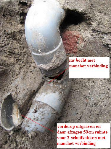

De afvoerbuis komt van onder de keuken en gaat dan onder de grond naar een afvoer het riool in. daarvoor is er eerst een bochtje naar beneden en dan een bochtje weer naar voren. In het onderste bochtje zit een gat waar water uit komt.
Ik heb het zo ver uitgegraven als ik kon, maar het zit tussen het fundament van de keukenmuur. Als ik er al in slaag om het kapotte bochtje eraf te krijgen, dan weet ik niet hoe ik een nieuw bochtje erop krijg, er is gewoon geen ruimte om het bochtje op de buis te schuiven.
Ik overweeg het gat met tape dicht te maken en de kuil met cement vol te storten.
Of is er een ander alternatief?

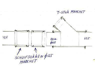

Of, iets meer werk, de 2 bochten verwijderen en vervangen door 2 x 45 graden bochten met rubberen manchetkoppelingen
Henk253
bij deze voorbeeld tekening is bij u in plaats van t-stuk een bocht het principe blijft het zelfde.

Schuifsokken? manchet?
klinkt goed. ik ga het proberen.

Warm maken oude bocht onderste eraf halen en opnieuw lijmen.
Onder de bocht uitgraven zodat u hem weer omhoog kan schuiven op de pijp.
