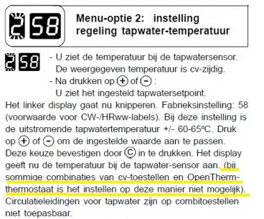

Agpo HR Econpact 235c tapwatersetpoint te laag
Nomen Nescio
Agpo 235C in combinatie met een Aquasol 3 en een Honeywell T8851 M (Opentherm).
Probleem is een te lage temperatuur van het tapwater op alle aangesloten tappunten in combinatie met een lage hoeveelheid water.
Bij de menu-optie 2 instelling regeling tapwater-temperatuur kan ik de waarde niet veranderen. Deze staat op 48 met als gevolg dat het water niet heet is.
In de economystand blijft dit 48 echter in de comfortstand loopt de temperatuur van het water in het voorraadvatje wel op, maar bij tapwatervraag daalt dit weer naar 48.
Hoe komt het dat ik de waarde niet kan verhogen naar minimaal de fabrieksinstelling van 58?

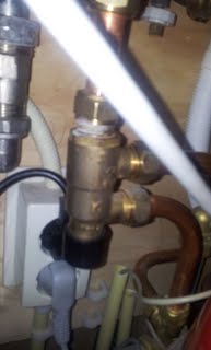

Lees handleiding op blz 21 goed door en controleer uw thermostatische mengventiel
HANDLEIDING

Het mengventiel staat op minimale koudwater doorloop. Oftewel 'dicht' voor koud water.
bldz 21 van de download gaat over het aansluiten van de zonneboiler.

Inderdaad , nagaan of alles conform voorschriften is aangelegd en bedraad.
Veel menventielen regelen tussen 30 en 60 graden . laagste stand = 30 en hoogste stand is 60 graden. vanaf hier kan ik niet zien wat voor ventiel u daar heeft.
ook terug te vinden in handleiding :

Hoe staat die mengventiel nu ingesteld?
Nomen Nescio
Volledig naar beneden. Andere kant op geeft als resultaat koud water in plaats van warm.
Mobel
Kun je de koudwatertoevoer naar mengventiel mbv kraan volledig afsluiten ? of voel tijdens ww aftap of er koudwater naar menventiel stroomt ondanks instelling.
voel ook aan leiding ww uit de ketel en mengleiding naar aftappunt, als het goed is hoort hier geen verschil tussen te zitten.

Afgelopen weken mogelijk hetzelfde probleem gehad met mijn agpo 127c...ja, ik heb er nog één en hij doet het nog redelijk prima (oplossing hieronder).
Probleem: Tapwatersetpunt te laag (41 graden) en 'vergrendeld'. Tapwater werkte voorheen wel goed en setpunt stond volgens mij op 58-59 graden. Tapwaterafvoer heeft ook daadwerkelijk lage temp en er is geen lekstroom naar CV leiding oid.
Oplossing:
- Open Therm thermostaat vergrendelt het tapwatersetpunt
- Maak mbv kroonsteentje de thermostaat los van CV
- Stekker CV uit/in
- handmatig aanpassen tapwatersetpunt naar 59 graden op manier zoals in handleiding beschreven
- kroonsteentje weer aansluiten
- Stekker CV uit/in
- Tapwatersetpunt blijft op 59 graden (conclusie: thermostaat geeft dus niet een verkeerd tapwatersetpunt door, want thermostaat zelf heb ik niet aangeraakt).
Blijft het grote vraagteken: Waarom/hoe is setpunt paar weken geleden naar 41 graden gegaan?!
