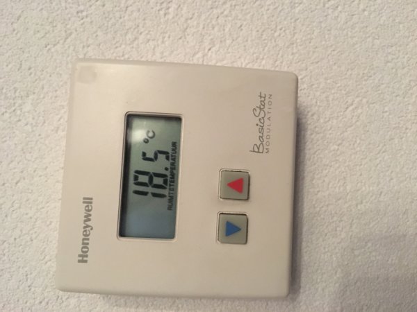

Na het vervangen van de externe boiler (lekkage) reeds het volgende probleem.
Geen foutmeldingen, maar de CV temperatuur loopt maximaal op tot mid 30 graden waarna de ketel gaat nadraaien. De pomp aan CV zijde lijkt gewoon te werken. Het vreemde is dat het setpoint ook niet hoger dan 30 graden is in te stellen.
Printplaat defect 🤔
Freekcv
Toevallig een opentherm klokthermostaat?
Mheesemans
Een Honeywell BasicStat uit 2001.
Wel opentherm maar geen klok functie.
Mheesemans
Opgelost, was de printplaat. Het CV setpoint kon ook niet meer hoger dan 40 graden worden ingesteld.
