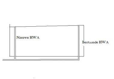

Zomaar enkele reacties:
Denk dat er weinig anders op zit dan op de plek waar het water blijft staan, een nieuwe aansluiting op de HWA te maken.
Om een hele nieuwe hemelafvoer aan de andere kant te maken, dat is de kant waar de voordeur zit, vind ik eigenlijk nogal een heftige oplossing. Ooit heeft dit toch gewoon gefunctioneerd, lijkt me.
De eerste oplossing lijkt me nog steeds het meest eenvoudige, de hwa verplaatsen.
Dan lijkt een nieuwe HWA toch eenvoudiger
