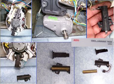

We zijn nu iets verder en de C9 storing kwam weer (zoals verwacht) en de boel maar los gemaakt, en ja hoor de koolborstels komen nog maar een klein stukje (6 mm) eruit, dus nog even nieuwe zien te vinden.
Heb de koolborstel overigens zelf ook verder uit elkaar gehaald, en wat blijkt in de plastic houder zit een metalen behuizing waarin de borstel zelf zit.
Ga zo even kijken bij de winkels terplaatste of er ook losse koolborstels zijn te krijgen zonder behuizing, zal vast goedkoper zijn als compleet met houder (ja ja ons bint zuneg). heb overigens van het sloop proces foto's gemaakt van de hele machine, over dingen die ik hier ook als vraag had zien staan, en met dingen wat hier zelf eerder al eens problemen hebben gegeven.
kan mischien handig zijn als iemand een vraag heeft over bijv. de tandwieltjes van de zeepbak of de thermostaat etc. etc.

Vandaag de nieuwe koolborstels gehaald bij een huis met onderdelen, en helaas niet de losse te koop, alleen incl. houder, kosten 38 euro.
Vrouwtje wilde vanmiddag wel weer wassen dus maar meegenomen, ipv op internet te bestellen, goedkoopst gevonden losse 3 euro per stuk
:denk: , maar goed ben wel zuinig, maar wil ook graag de boel snel klaar.
Foto's ervan gemaakt voor mede sleutelaar, compilatie gemaakt ervan.
l-boven = motor al los (2 bouten) en even verplaats voor plaatjes maken.
r-boven = te zien is dat vervanging nodig was, stak maar 6 mm meer uit.
Onderste foto's, losse borstel - half geopende borstel - helemaal uitelkaar
De machine, die draait weer als vanouds na de reset truuk.
