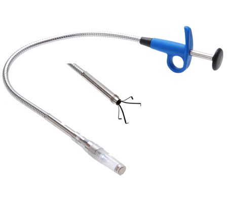

Probeer het anders nog met een mechanische vinger.
