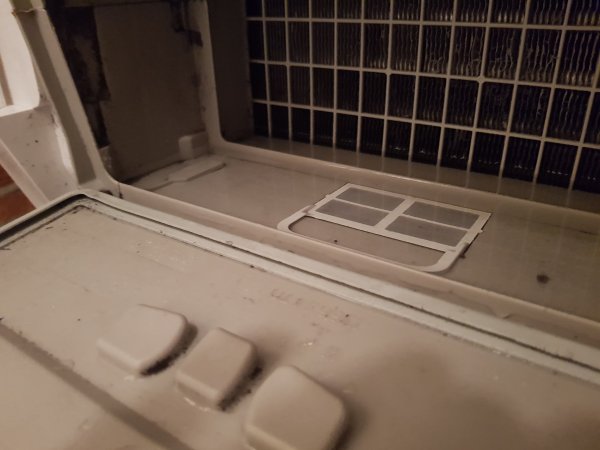

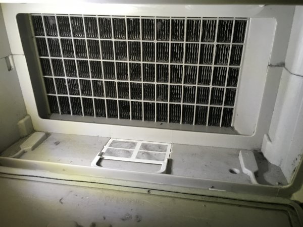

Na 2 jaar begint onze warmtepompdroger te lekken aan voorzijde. Achter het klepje voor de condensor staat ook water. Opvoerpompje achterzijde lijkt goed te werken in combinatie met vlotter. Ik vermoed zelf dat de condensor is vervuild alleen hoe krijg ik deze weer schoon is niet uitneembaar. Doorblazen met perslucht lijkt me ook geen optie achterzijde condensor is namelijk niet te zien helemaal ingebouwd in kunststof behuizing. Wie weet raad
Water achter het klepje voor droger hoort dit niet automatisch naar reservoir met pompje/vlotter te stromen er ligt wel nog een filter onderin maar hierachter zit niks meer?
