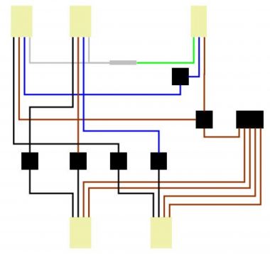

Ik ben er inmiddels achter waar de storing zit.

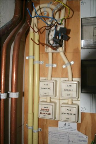

Op basis van de suggestie van Frank heb ik de montagedoos opengemaakt en de bedrading richting tuin radicaal van de aanvoer geknipt.
Waarna het ALS-probleem was opgelost.
Dus moeders heeft vanavond in ieder geval gewoon weer stroom in de keuken en woonkamer :D
Het probleem in de tuin zal wel ergens een door vochtig blad overwoekerde wcd of zo zijn, dus dat vind ik (later) ongetwijfeld ook wel.
Maar wat ik niet helemaal snap, is waarom de ALS er toch steeds uit knalt als de schakelaars van de tuin in de meterkast allemaal UIT staan. Ik begin dan voor de andere suggestie van Frank te voelen (iets omgedraaid?).
Ik heb de bedrading (16 jaar geleden aangelegd door/via een hovenier) geprobeerd in een schema'tje gevangen.
Zie het foto'tje en schema'tje hieronder.
De grijze lijnen in het schema zijn de (tot in de pijp ingetape'te) gevlochten mantels van de grijze grondkabel.
De aanvoer vanaf de groepenkast zit rechtsboven.
Iemand die hier kaas van kan maken en mij kan tippen wat ik zou moeten veranderen om te zorgen dat bij een eventueel toekomstig probleem in de tuin de ALS niet uitvalt, als de schakelaars UIT staan?
Zodat ik zo'n eventueel probleem in de tuin tijdelijk kan opvangen zónder de hele boel gewoon door te knippen maar gewoon met de schakelaars :wink:

Tom345
Waarschijnlijk heb je enkelpolige schakelaars. In dat geval wordt er alleen de bruine ader onderbroken en kan de ALS er nog steeds uitvliegen door sluiting tussen blauw en groen-geel.
Met dubbelpolige schakelaar die blauw en bruin onderbreken, bereik je het gewenste.
Stonedigger
OK, bij dubbelpolige schakelaars kan ik me iets voorstellen.
Ik moet dat dan alleen eens goed op me in laten werken in combinatie met de aangetroffen situatie (zie het schema).
Bij 4 dubbelpolige schakelaars zou ik daar dan naar mijn idee 4x blauw en 4x bruin naartoe moeten brengen.
Ik heb echter maar twee grondkabels zitten, waarvan bij één kabel (de middelste in het schema) bruin, zwart en blauw naar mijn idee zijn gebruikt als schakeldraden.
Of zou de oplossing kunnen zijn één van de enkelpolige schakelaars vervangen door een dubbelpolige en daar dan blauw vanaf de groepkast naartoe brengen en van die dubbelpolige schakelaar naar de blauwe draad van de (in het schema) linker grondkabel?
De rechtstreeks blauwe verbinding van de groep naar de linker grondkabel vervalt dan.
Of zie ik dat verkeerd? :-|
Tom345
Ik word eerlijk gezegd niet wijs van dat schema, maar ik denk dat ik het probleem wel begrijp. Misschien is het een idee om de huidige schakelaars te behouden en alleen in de aanvoer (dus vóór de huidige schakelaars) een dubbelpolige te plaatsen die de hele buiteninstallatie uitschakelt.
Stonedigger
Wat dat schema betreft kunnen we elkaar een hand geven.
Ik snap het ook niet helemaal (hoewel alles, even afgezien van het recente ALS-probleem, wel gewoon werkt).
Ik denk dat de twee grondkabels samen eigenlijk één kabel moeten voorstellen, met fase, nul, aarde en 4 schakeldraden.
Waarbij het officiële kleurenschema bij één kabel is losgelaten.
Ik ga bij gelegenheid in de tuin maar eens wat aansluitdozen openmaken om te kijken hoe het daar precies zit.
Jouw suggestie lijkt inderdaad misschien de simpelste.
Gewoon een dubbelpolige "hoofd"schakelaar tussen groepenkast en de 4 bestaande schakelaars.
