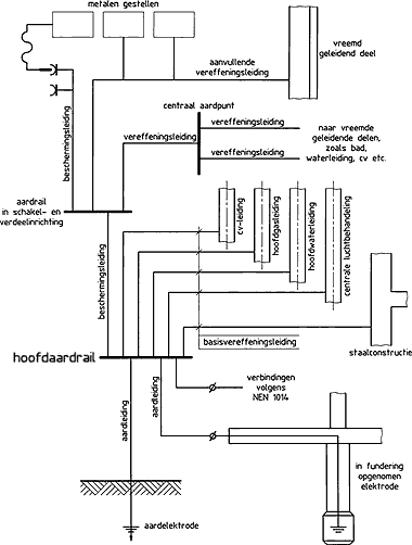

Moet je (net als de water leiding) de CV leidingen aarden?
Of hoeft dit niet?
En moet gas ook ik dacht zelf van niet, maar ik weet het even niet zeker?

CV-leidingen moeten volgens mij inderdaad geaard worden.
Naar ik meen op 1 centraal punt, dicht bij de ketel.
Dat is noodzakelijk, omdat indien er een fout zou ontstaan in de ketel, dan wel ergens een onder spanning staand voorwerp tegen een radiator zou komen, de hele cv-installatie onder spanning zou komen te staan.
Of er een voorschrift is, waar exact je de cv-installatie moet aarden weet ik niet.
Ook weet ik niet zeker niet of aarding via de ketel de enige aarding is, of dat er nog extra aarding dient plaats te vinden.
Maar hierover weten de elektra-specialisten vast nog iets meer te vertellen?
Wel weet ik dat je in een badkamer de radiator zelf ook dient te verbinden met het centrale aardpunt, kijk daarvoor eventueel in deze rubriek in toepasselijke onderwerpen.

Gasleiding moet inderdaad óók geaard worden. Nog niet zo lang geleden is op ons forum daarover een uitgebreide discussie geweest, zie:

Even een hele kleine correctie; In de badkamer moet je de c.v.-leidingen aarden.
The headhunter
Stukkie NEN
Cv word op twee punten geaard
een verbinding op de hoofdaardrail de andere in de badkamer op het Centraal aardpunt

Als de leidingen van kunststof zijn zijn het geen vreemd geleidende delen en hoef je die dus niet te aarden. De radiator kan dan nooit onder spanning komen door een defect in bijv. de ketel.

CV Water geleidt niet. Zelfs als je metingen verricht aan de potentiaalvereffening in een badkamer mag je dat doen met lege leidingen het water in de leiding zou geen enkele invloed hebben.

Ook roest geleidt niet.

Headhunter heeft gelijk. Ook de voorschriften gaan hier van uit.
