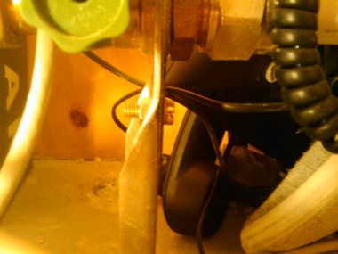

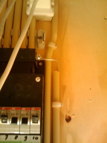

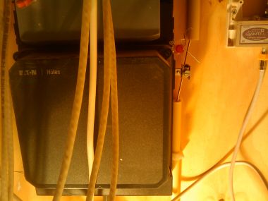

Cyspoz
Plaatjes zeggen veel meer...
Hoofdzekeringen waar dan volgens mij de aarde vandaan komt:
Aarding van het groependeel van de zekeringkast:
Aarding van de waterleiding:
Er zit alleen nergens een metaal aardeblok. En ik wilde eigenlijk die nu één zelf toevoegen om het UPC AOP te aarden en nog wat andere apparatuur.
Arnaud
Over duidelijk dat de aarde meegeleverd wordt door energie bedrijf.
Er zijn aarde blokje (radiatorblokje) die een sleuf aan de zij kant hebben en die kan je zo op de aardedraad klemmen, zonder hem los te hoeven nemen.
Dat is ruim voldoende voor randapparatuur zoals bv UPC
