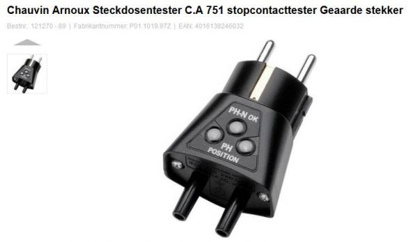

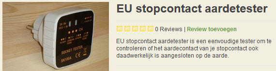

-is een doorgangsmeter een spanningstester?
-ik ga ook de aarding van stopcontacten in mijn huis eens controleren. Kan ik voor het checken van de aarding ook gebruik maken van dit stukje gereedschap?
of dit
