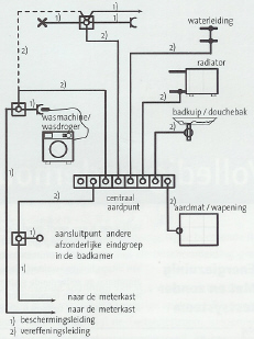

System7
Monteur Bert schreef:
Of dat gebeurd op een centraal aardpunt in de ruimte of op een railtje in de meterkast is nu minder belangrijk. Deze leiding mag niet uit een centraaldoos worden betrokken!
Volgens de huidige normen MOET het CAP geaard worden via de centraaldoos.

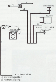

De wasmachine, aangesloten op een separate groep, werd in de onderverdeling met de aardrail verbonden (afbeelding 1).
In NEN 1010, 3e en 4e druk en een deel van de 5e druk, zijn alle vreemde geleidende delen van een vereffeningsleiding voorzien. De afzonderlijke vereffeningsleidingen moeten op een CAP met elkaar zijn verbonden. Het CAP wordt rechtstreeks met de aardrail bij de verdeler verbonden met een draad van tenminste 4 mm2. In afbeelding 2 is een voorbeeld gegeven van een badka­merinstallatie volgens de 3e en 4e druk. De wasmachine, aangesloten op een separate groep, werd in de verdeler met de aardrail verbonden.
In de 5e druk van NEN 1010 (vanaf blad 10, NPR 5310) wor­den alle vreemde geleidende delen en alle gestellen van toestellen verbonden met een vereffeningsleiding. Deze potentiaalvereffening moet plaatselijk zijn, dus toegepast in de badruimte. De afzonderlijke vereffeningsleidingen moeten op een CAP binnen de badkamer met elkaar worden verbonden. Het CAP wordt met de aarddraad in de lasdoos verbonden (afbeelding 3). De wasmachine, aangesloten op een separate groep, wordt in de badkamer met het CAP verbonden.

In afbeelding 4 is het vervangend schema getekend voor de situatie volgens afbeelding 2 waarin zich een aardsluiting in een toestel voordoet.
In de 2e en de 5e druk van NEN 1010 zijn de weerstand-verschillen tussen de beschermleiding(en) van toestel­len en de vereffeningsleidingen verwaarloosbaar klein, waardoor het spanningverschil tussen omhullingen van elektrische toestellen en de vreemde geleidende delen nagenoeg nul volt zal zijn. Bij een aardsluit­stroom Ik = 300 A in de huisinstallatie zal de spanning ruim onder de veilige spanning van 12 V blijven. In een woninginstallatie zal de aardsluitstroom deze waarde vrijwel niet kunnen bereiken.
Voor de 3e en 4e druk van NEN 1010 hebben de verschillen in weerstand wel een significant spanningverschil tot gevolg.

Monteur Bert
Het CAP wordt geaard d.m.v. een 4 of 6 mm2 leiding naar de meterkast.
Dat die leiding hier niet is aangegeven betekent niet dat dit niet hoeft.
Waarschijnlijk valt deze buiten het onderwerp in het boek.
Dat men deze rails in de badkamer OOK doorvoert naar een aansluitdoos is een sec. iets. Men heeft op deze wijze alles vereffend.
Met mijn opmerking bedoelde ik te zeggen dat het aard[punt niet uit de (centraal)doos mag worden weggehaald I.P.V. uit de meterkast rail.
In je schema wordt de wasautomaat of droger aan genoemde CAP extra verbonden bij de machine wandaansluiting.
Hierbij is in de regel van direct verbinden een uitzondering gemaakt omdat een extra verbinding naar het machine huis niet bedrijfszeker is op de lange duur of bij vervanging vergeten wordt. Bert.

Verandering voeding beschermingsleiding
Bij installaties die voor 1 januari 2001 aangelegd zijn, komt de beschermingsleiding rechtstreeks vanuit de meterkast naar het centrale aardpunt (CAP) in de badkamer met een blanke koperdraad van 4 mm2 (BC 4).
In installaties van na 1 januari 2001 komt de voeding voor het CAP vanuit de centraaldoos in de badkamer met een groen/gele beschermingsleiding van 2,5 mm2 (VD 2,5).
Uitvoering
• In de badruimte moet je een blijvend bereikbare lasdoos voor het CAP aanbrengen met voldoende spruiten. Deze plaats je achter de spiegel of onder de wastafel.
• Het CAP moet voldoende aansluitklemmen hebben en geschikt zijn voor draden van 4 mm2.
• Je mag maar een draad per aansluitklem aansluiten.
• Tussen het CAP en de centraaldoos breng je een installatiebuis aan met een groen/gele vereffeningsleiding van VD 2,5 mm2.
• Tussen het CAP en elk vreemd geleidend deel breng je een, al of niet
geïsoleerde, aparte leiding aan. Zie ook hoofdstuk Minimale doorsnede vereffeningsleiding.
