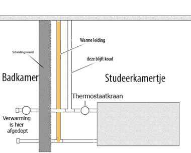

Na dagenlang gepruts om 1 radiator aan de praat te krijgen, ben ik erachter dat de leidingen verkeerd aangesloten zijn. Tenminste dat concludeer ik uit het volgende: Nadat ik alles afgetapt en daarna opnieuw gevuld had werd de leiding die naar het onderste punt van mijn radiator gaat werd wel warm,
De leiding die bovenin binnenkomt en waarop ook de thermostaatkraan gemonteerd is, bleef helemaal koud.
Zoals ook de radiator en de studeerkamer
Kan het verkeerd aansluiten de oorzaak zijn dat de radiator volledig koud blijft?
Kan het weghalen van de andere radiator uit de badkamer de oorzaak zijn (misschien in combinatie met de verkeerde aansluiting) ?
Vroeger heeft dit nl. gewerkt, toen ook de radiator in de badkamer er nog hing.
Zowel de badkamer als het studeerkamertje werden toen echt warm.
Zie tekening.
ik weet dat er voor mijn probleem al een draadje loopt, maar ik hoop dat dit nieuw licht op de zaak werkt (mea culpa)
gr. Peter
