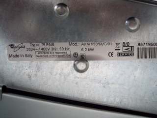

Vraag: Op de kookplaat zit een type aanduiding 230V /400 V 3N.
Ik heb een 2 maal 220 perilex aansluiting. dus 2 fases en 2 nul.
On de kookplaat staan geen specifieke opgave voor een 2 maal 220 aansluiting.
Bij de 400V 3N aansluiting staan de letters E (aarde) R S T N
met de aanduiding van 230V tussen R en N, S en N, T en N
Bij de 400V 2N aansluitng staan de letters E (aarde) R S N
met de aanduiding van 230V tussen R en N, S en N.
Hoe sluit ik deze plaat aan met maar een N. Op de vorige kooplaat zaten 2 aansluitingen voor N.
Alvast dank.

Maak even een Duidelijke,scherpe foto van de aansluitklemmen en de schematjes.
Dan kan ik je verder helpen.
Ook totaal vermogen even opgeven aub.
The headhunter
Deze plaat is volgens de schema's alleen geschikt voor 3fasen.
De monofase zoals de UK/AU schema's zijn in nedeland niet toegestaan.
Nu wil ik graag even de mening van de collega's.
R+S met een brug, T alleen en de Nullen beide onder dezelfde klem
Of R alleen S + T met een brug en de Nullen onder dezelfde klem.
2 draden onder 1 klem mag niet maar dat lossen we op met een persverbinding.

Je kunt het moeilijk zien zo, maar als het aansluitblok is uitgevoerd is met een klemplaat mag je een weerskanten 1 ader onder zetten.
Komt de ader rechtstreeks onder de schroef zal je de aders moeten voorzien van een aderhulsen, en kan je zoals headhunter aangaf de 2 nullen ook met AMP. verbindingen een deugdelijke verbinding maken.

Waarom de R ,S+T samen voegen en waar is dit van afhankelijk
Uw plaat heeft 4 zones vaak zijn dit 1 van 1800w (S) 2 van 1200w (T) en 1 van
3000w (R).
Een aansluiting kan belast worden met 3600 watt dus in dit geval zal 1 plaat afzondelijk worden aangesloten via R en NUL (3000 W).
De andere drie zijn samen 3200 Watt via S, T en de NUL.
Gewoon even ter toelichting
SoftCare
:lol: Hartelijk dank allemaal. Ik heb hem aangesloten conform het advies en hij werkt! Headhunter ook bedankt voor de toelichting.
