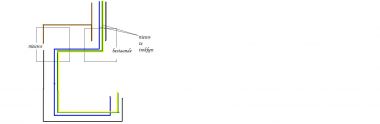

Heb me voorgenomen om hetvolgende klusje voor het einde van dit jaar gedaan te hebben, maar aangezien elektriciteit niet echt mijn ding is (echt niet dus) heb ik wat HULP nodig. Het volgende doet zich op:
Vanaf een tweetal tuinlampen loopt een grondkabel naar een doos in de keuken. In deze doos komen dan ook de volgende draden tevoorschijn: bruin, blauw, zwart, geel/groen en een zwarte met witte streep.
Direct naast deze doos zit een schakelaar voor een derde, reeds brandende, tuinlamp. Op deze schakelaar zit een bruine en een zwarte draad aangesloten.
Verder heb ik in beide dozen geen draden aangetroffen.
Mijn vraag is als volgt: kan ik op de één of andere manier vanaf de reeds bestaande schakelaar de twee nog niet werkende tuinlampen brandend krijgen? En dan ook nog zodanig dat de lampen 2 en 3 aan/uit te zetten zijn apart van de reeds bestaande lamp (dus twee schakelaars naast elkaar).
Klinkt misschien allemaal wat kryptisch, maar zoals ik zei, ben ook een leek wat betreft elektriciteit.

Dit is mogelijk dat je bij de bestaande schakelaar een blauwe en een groengele draad trekt vanaf de centraaldoos.
Deze zitten waarschijnlijk wel bij de bestaande buitenlamp.
Vanaf de bestaande schakelaar maak je met de bruine een brug naar de P van de nieuwe schakelaar.
Je neemt in de kabel de zwarte met witte streep en deze sluit je aan op de andere zijde van de schakelaar.
Bij de lampen in de tuin neem je een blauwe en een geelgroene en de zwarte met witte streep.
Door de zwarte met witte streep te nemen raak je niet in de war met de gewone zwarte.
Las als er genoeg ruimte achter de bestaande schakelaar is,de blauwe en de groengele aan elkaar

Zijn de lampen zelf wel al aangesloten? Kijk hier eerst eens naar en post de aansluiting dan ook.
P kan ook L zijn.

Ben nieuw op dit forum en weet niet of dit de juiste weg is, maar Tiho en Rene de Klusser bedankt voor jullie raad. Vanavond met succes de lampen brandend gekregen!
