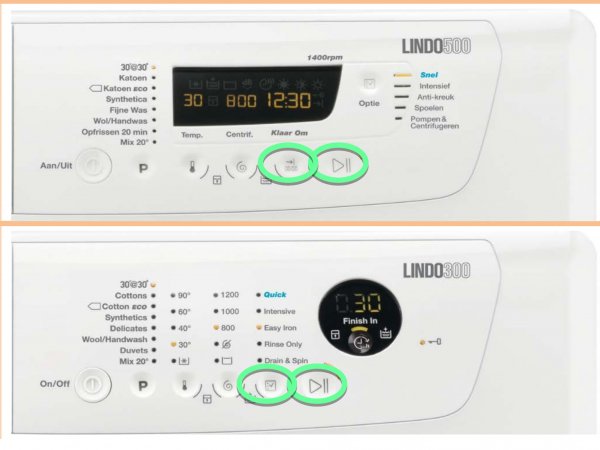

Hoi. Hoe kan ik de laatste foutcode uitlezen? En in de test mode laten lopen?
Het gaat om de zannussi ZWF81663W Pnc 914911398-00

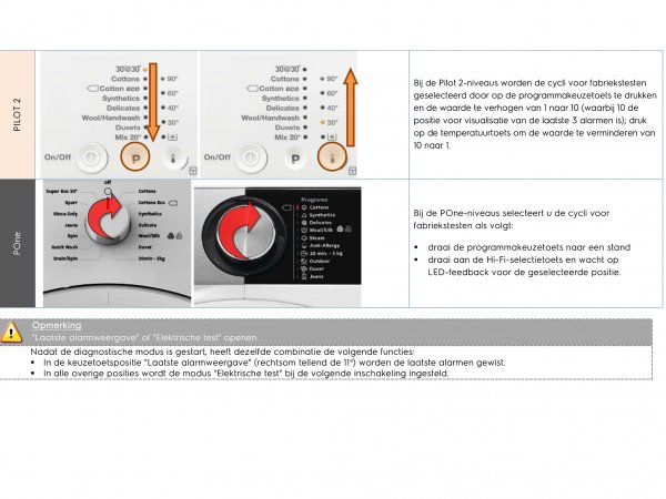

Om het service programma te activeren: knoppen in de groene cirkeltjes ingedrukt houden terwijl u de machine aanzet.
Om te kiezen tussen de verschillende fasen van het programma:

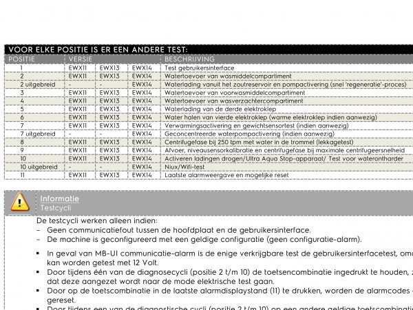

Fasen van het test programma:
Start/pauze toets en de toets links daarnaast indrukken en houden, dan machine inschakelen. Om te kiezen tussen de verschillende fasen drukt u op de programma toets.

Weet u zeker dat al het water uit de machine is? Ga terug in het service programma en zet de machine terug in de stand waar u de foutcode kon uitlezen, houd nu de knoppen "start/pauze" en de toets links daarnaast ingedukt totdat "E00" verschijnt, verlaat nu het service programma. Wordt de deur nu wel ongrendeld?
