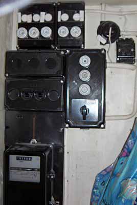

Ik heb zo'n hele batterij zwarte kasten in mijn meterkast, hoe herken ik of daar een aardlek schakelaar bij zit?

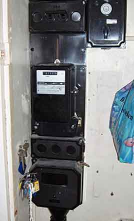

Niet schrikken, hier komen ze dan:
Van boven naar beneden en van links naar rechts treffen we aan:
  • 5 zekeringen met schakelaar
  • deurbel transformator + stekker
  • onbekend zwart kastje nr. 1
  • 3 zekeringen t.b.v. keuken met draaischakelaar
  • zwart kastje nr. 2 met een duo hefboom schakelaar (geen drukknop)
  • meter
  • onbekend zwart kastje nr. 3
  • onbekend zwart kastje nr. 4

Geen aardlek schakelaars aanwezig.
Denk zo te zien dat dit een instalatie is van rond eind jaren 60 begin 70.
Grootste deel zal nog wel rood groen grijs bedraad zijn.
Meter is wel vrij recent ergens jaren 90 denk ik zo te zien.
Onbekend kastjes zijn klemmenkasten.
Daar zijn diverse draden aan elkaar verbonden.
Grote onbek. kast zitten je hoofdzekeringen in.

Is 400 V~ aansluiting toch mis ik even de hoofdschakelaar.
Maar goed wellicht was dat toen nog niet verplicht.
Word het niet eens tijd voor een groepenkast upgrade?
Danny271
Uhhmmm? missen?
Volgens mij is de eerste kast boven de meter een hoofdschakelaar uit de jaren 60.
Verbinding tussen deze schakelknoppen wilde nog wel eens loslaten, waardoor de installatie in plaats van 220 380 werd.
