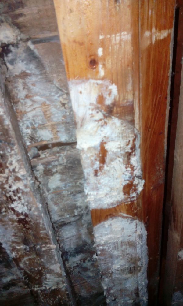

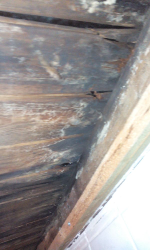

Hallo
ik heb een nieuw huis en wil de zolder verbouwen en isoleren. Het was voorzien van glaswol-isolatie met aan beide zijdes papier. Verder geen dampdichte laag en direct tegen het houten dakbeschot.
Nu trek ik dat weg en vind wat dubieuze plekken waar ik graag jullie oordeel/mening over wil....
Goed laten opdrogen en kijken of je de schimmel eenvoudig kan verwijderen.
Nog even, direct tegen het dakbeschot heeft geen invloed.
Te snel verstuurd maar jij denkt aan schimmel en niet aan zwam?
Zou wel een opluchting zijn als ik zo eens google erop nasla qua zwam etc
Morgen komt iemand van Rento**il kijken....en meteen een offerte afgeven/maken natuurlijk :?
Ook schimmels zijn slecht voor de gezondheid. Check goed welk gedeelte van het hout aangetast is. Met zo'n schimmel rot hout heel snel en verliest het zijn draagkracht. Al het hout waar je met een schroevedraaier in kan prikken, moet in ieder geval vervangen worden.
