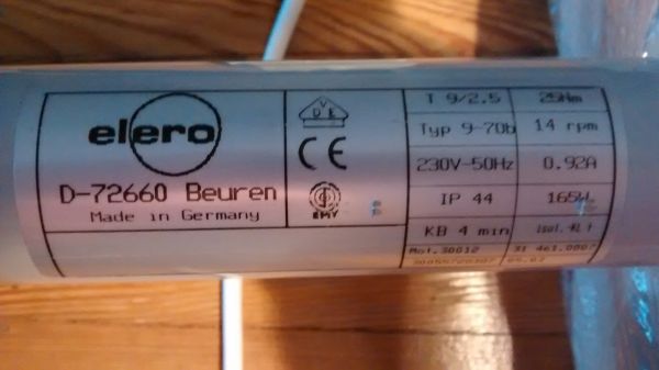

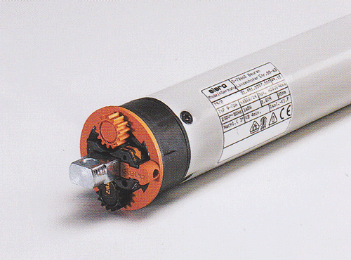

Ik heb een tweedehands zonnescherm gekregen, maar het blijkt dat de motor het niet goed doet. Het is niet heel goed te zien, maar afgaand op het tandwieltje dat zichtbaar is, moet het om (ongeveer) zo'n type Elero motor gaan:
De motor wil het doek wel afrollen, maar niet terug naar boven. Als je de schakelaar naar boven zet, hoor je een luid brommend geluid (de buis zal wel lekker resoneren :)). Elders op het forum las ik al dat een brommend geluid meestal betekent dat de condensator vervangen moet worden. Echter met mijn beperkte kennis van elektronica zou ik denken dat hij dan ook niet de andere kant op zou willen. Kan het wel de condensator zijn in dit geval?
Misschien is het belangrijk om te vermelden dat we, om het ding wat lichter en handelbaarder te maken, de knikarmen en voorlijst gedemonteerd hadden. Het doek hangt dus slap naar beneden.
Wat zouden andere oorzaken kunnen zijn? Misschien dat de 4-polige kabel (met Hirschmann-stekker erin) niet juist aangesloten is? Of dat er iets mis is met de afstelling van de tandwieltjes?
Inmiddels heb ik de buismotor eruit gehaald en gecontroleerd dat de kabel goed aangesloten zit.
Het is inderdaad een Elero motor, type 9:
