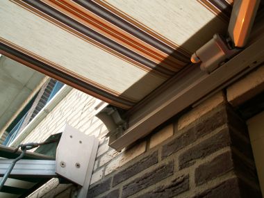

Ik heb vandaag de zonwering (electrisch en knikarm) ingedaan, maar hierbij is de rechterarm tegen de openslaande deur aangekomen. Ik kon de afstandsbediening niet op tijd vinden, waardoor het scherm is vastgelopen (ik hoorde hem doordraaien). Gelukkig gaat hij nog wel automatisch in/uit, maar als hij in de cassette zit dan zie je dat hij circa 10 cm uitwijkt en scheef loopt... Is dit zelf te repareren, of moet ik hiervoor een monteur laten komen?
Alvast bedankt,
Danielle
Ron321
Het is eventueel zelf te repareren maar ik weet niet hoe handig jullie zijn.
Plaats eens wat foto's van het scherm als hij open is.
En dan zowel van de muurzijde als de andere kant.

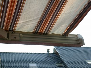

Ik heb nog een paar foto's gemaakt. Als het scherm uit is, is er erg weinig te zien. Het enige dat opvalt is dat het doek (aan de kant waar de knikarm tegen de deur is gekomen) heel rommelig zit. Ik zie dat daar schroeven zitten, en dat dit dus waarschijnlijk zelf strak te trekken is.

Heel misschien zie ik wat het probleem is. Het bevestigingsblok op het scherm (zie de foto met het gekreukelde doek) zit aan de "gebotste" kant op 50 cm van de zijkant en aan de "goede" kant op 62 cm. Zouden wij deze afstanden misschien beide op 62 cm moeten zetten?
Kluske
Ja,probeer de beide kanten gelijk te krijgen.
Schuif de armbevestiging in de voorlijst weer op 62cm.
Kijk dan of het scherm weer goed sluit.
Beri
Zo te zien is slechts het doek in de voorlijst verschoven. Draai het scherm voor minimaal 1/3 in en ga dan op een trapje staan aan de zijden waar het doek het verst van het zijkapje van de voorlijst zit. Trek dan bij de boorlijst aan het doek en duw met je andere hand de voorlijst van je af. Dan zal het al een stuk beter zijn.
ik denk namelijk niet dat de voorlijstbevestigingen (het deel dat de armen met de voorlijst verbindt) losgekomen zijn.
