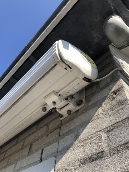

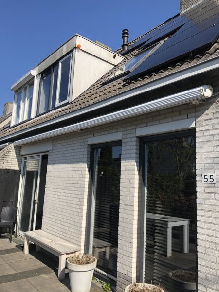

Is het mogelijk om deze zonwering te verschuiven zonder dat ik de bevestigingspunten moet verplaatsen.
Het gaat om ongeveer 3-5 cm naar rechts.
Zo ja welke bouten moet ik losdraaien en hoe moet ik te werk gaan, moet ik de zonwering in of uitgerold hebben?
Ik heb de onderste inbus bouten losgedraaid en kruipolie gespoten tussen het ankerpunt en de zonwering, maar ik kreeg geen beweging.

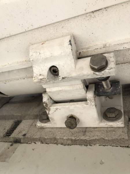

Het zonnescherm zit op 3 plaatsen, uiteinde en midden in een rails geklemd. Door in totaal 3 inbussen los te draaien kun je gaan schuiven. Wel uiteraard in ingeklapte toestand.

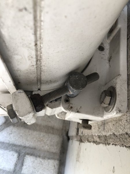

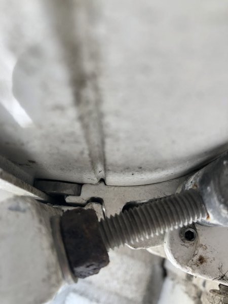

Zijn het de inbussen zoals op foto 2 & 3 duidelijk te zien zijn, foto 2 is de rechterkant (dan midden en links).
Als dit ze zijn, moet ik dan iets anders doen dan alleen naar rechts proberen te verschuiven, want ik heb ze al een keer losgedraaid namelijk. Bedankt weer!
