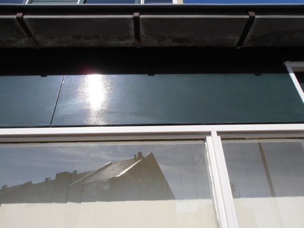

Dag,
Is het mogelijk om een electrische zonwering van 3mtr. te hangen aan houten afdekplaten van het huis ?
Als je klopt tegen de plaat merk je dat er hier en daar een balkje zit....
Kan iemand mij vertellen of ik zo`n scherm eraan kan hangen ?

Mijn eerste reactie is gewoon Nee.
Als dit enkel een gevelbekleding is die met rachels tegen de gevel zit dan komt het scherm er bij het minste vlaagje wind af.
Wellicht kun je door de beschieting in de achterliggende muur monteren en de ruimte tussen de beschieting en die muur opvullen?
Het zou makkelijker zijn om te weten hoe e e a in elkaar zit

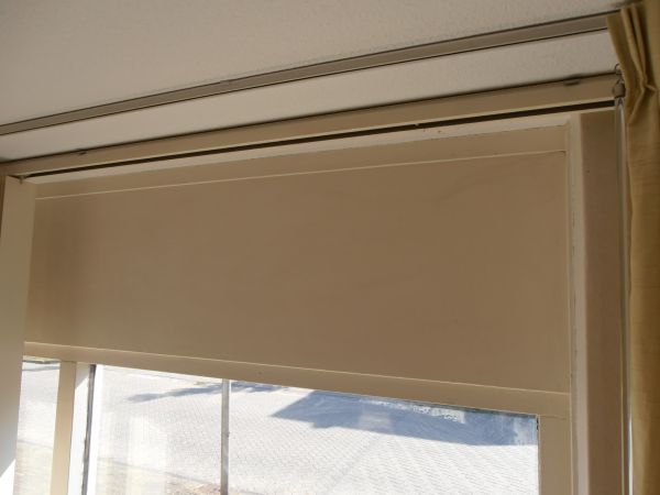

Afbeeldingen spreken voor zich denk ik.
De eerste is vanaf buiten waar hij moet gaan hangen en de laatste is van binnen....

Helaas zeggen deze foto´s nog niet zoveel.
aan de buitenzijde zie ik wbp platen gevat in het kozijn vermoed ik
Binnenzijde lijkt me steen, kan ook Ytong zijn bijv.
Indien het volle steen is dan zou je kunnen overwegen om hierin te monteren.
Dag Waldy,
Het is hout... zowel binnen als buiten..
Zoals ik al eerder zei zitten er hier en daar wel balkjes tussen.
Ik weet ook niet hoe die vast zitten.
