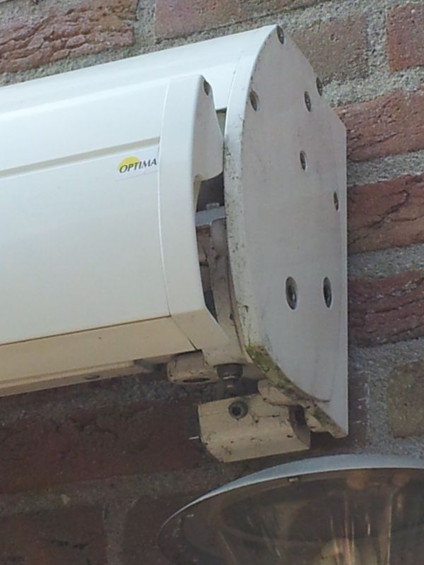

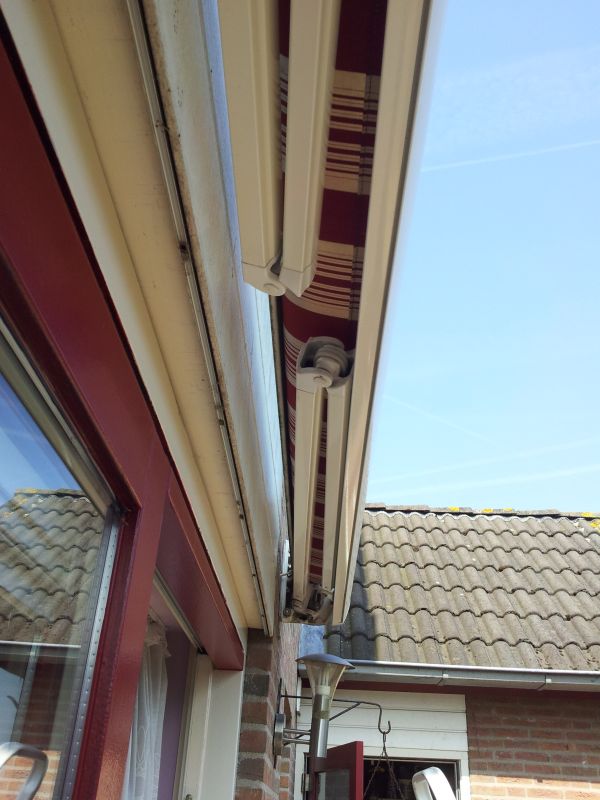

Beste allen,
Mijn zonnescherm met Somfy motor sluit helaas niet helemaal meer zoals op de foto te zien is. Het merk is Soluna van 3 bij 4,5. Ik heb de zonnescherm 3 maanden geleden bij de Hornbach gekocht. Helaas is de service daar slecht. Op dit forum las ik dat het gemakkelijk te verhelpen is door het doek / motor opnieuw in te stellen.
Weet iemand hoe ik dit zou kunnen doen?
Alvast bedankt!
Groeten,
Patrick
Is dit over de gehele lengte van het scherm zo?
Wat van bediening is het?...denk zelf met afstand bediening.
Over de gehele lengte is inderdaad een stuk open en het zonnescherm sluit niet. De bediening is een afstandsbediening.
Zijn er nog mogelijkheden om dit afstellen?
Groeten,
Patrick
Doe je scherm iets verder uit.
Druk nu op je afstandbediening de pijl naar boven en de pijl naar beneden gelijk in,als goed is gaat je scherm heen en weer.
Druk nu op de pijl naar boven tot je scherm goed sluit.
Druk daarna op de middelste knop(de MY toets) van je afstand tot het scherm weer een keer heen en weer gaat.
Als goed is is nu je boven positie weer goed.
Suc6 ;-)
